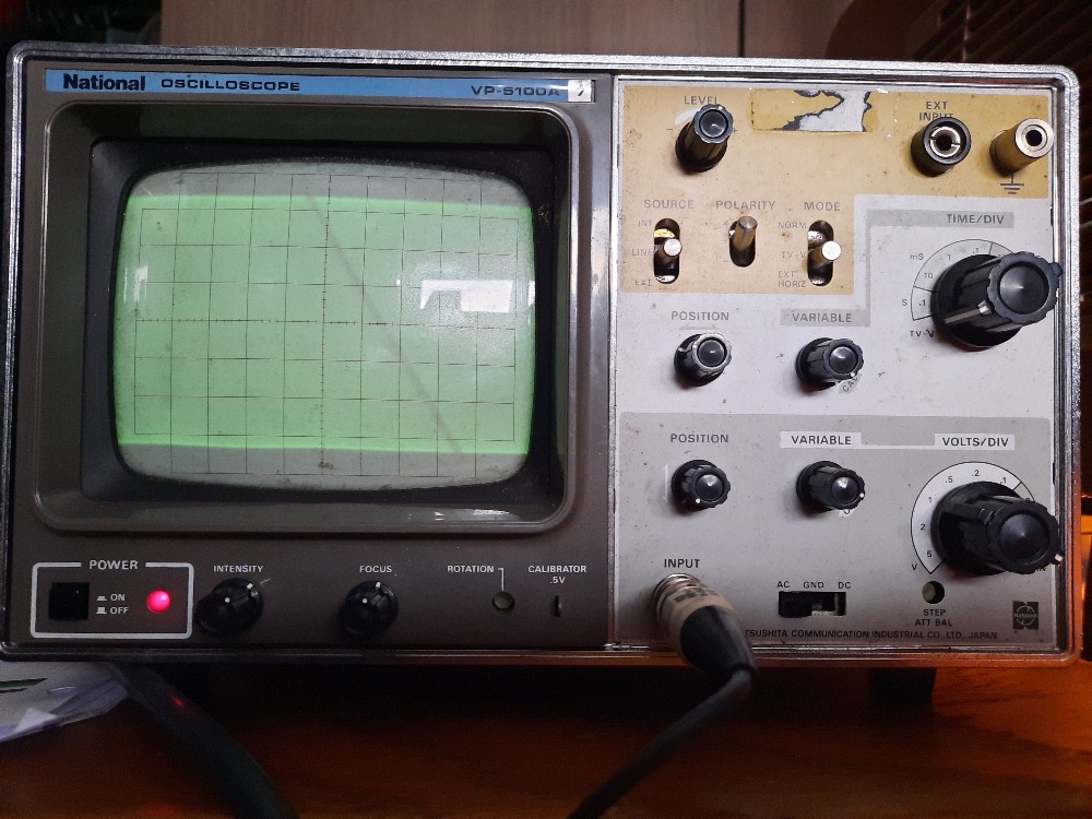

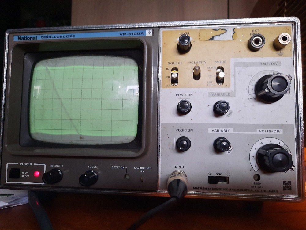

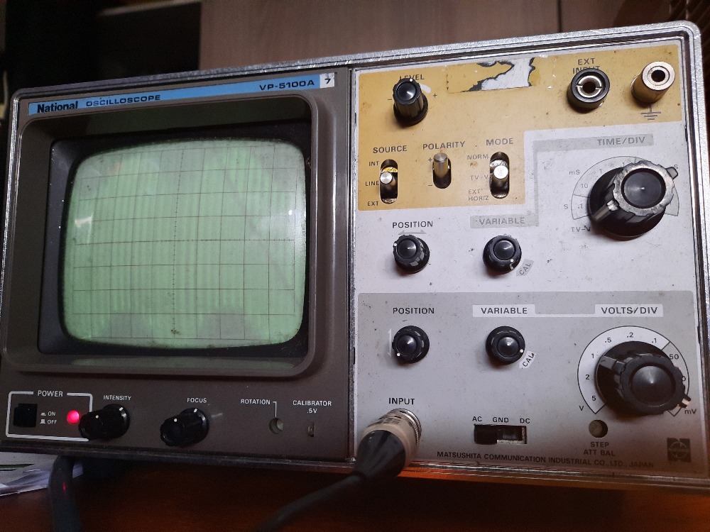

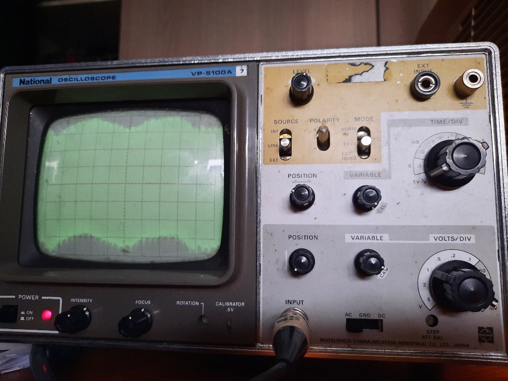

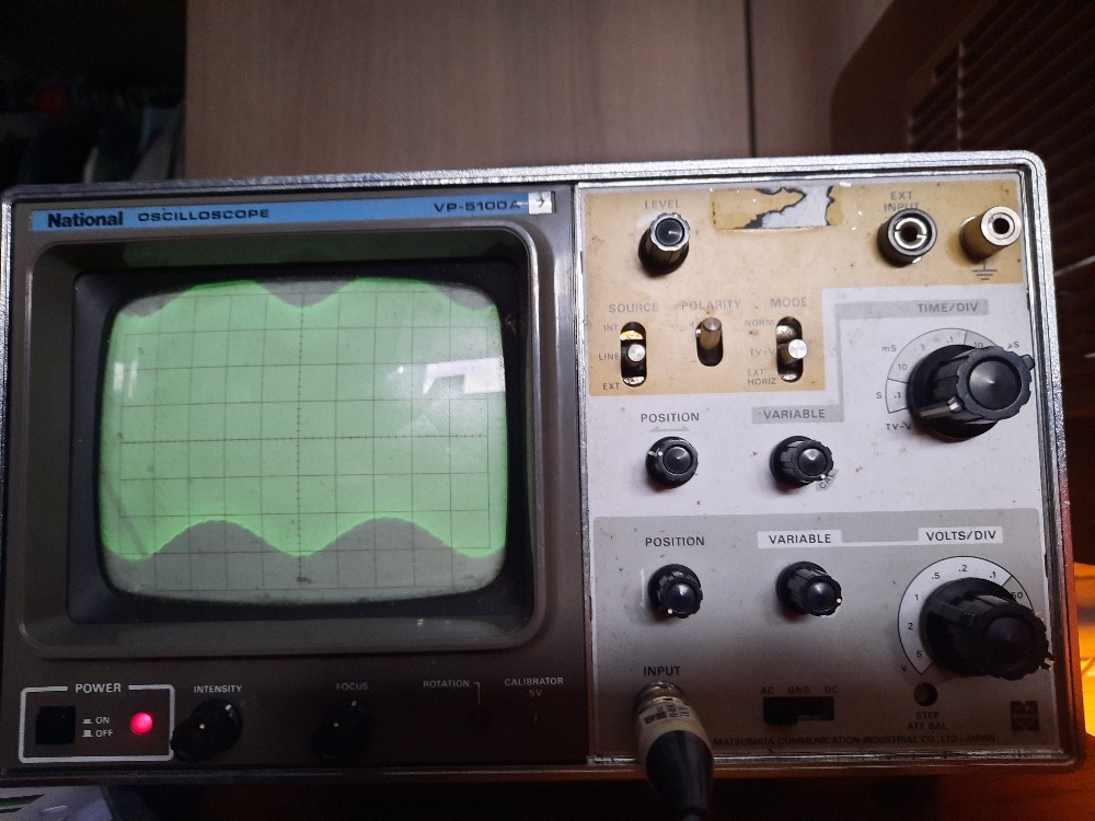

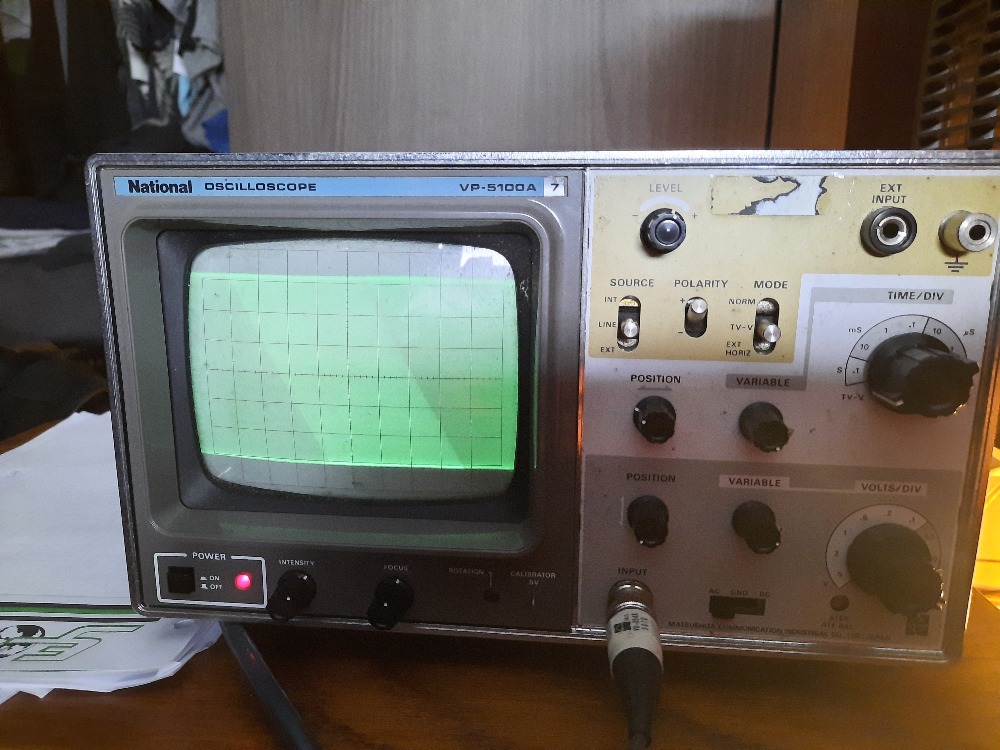

Oke, vandaag heb ik de test nog eens gedaan. Maar weer waren er problemen met het afstemoog. Ik heb de meetzender aan en stem de radio daar op af. Dan brand het afstemoog. Maar dan ineens gaat deze uit. Ik kan zien op de scoop dat het signaal er dan nog wel is.
Hier toch nog foto's van wat ik zie op de scoop. Ze staan op volgorde van het eerder genoemde lijstje.
