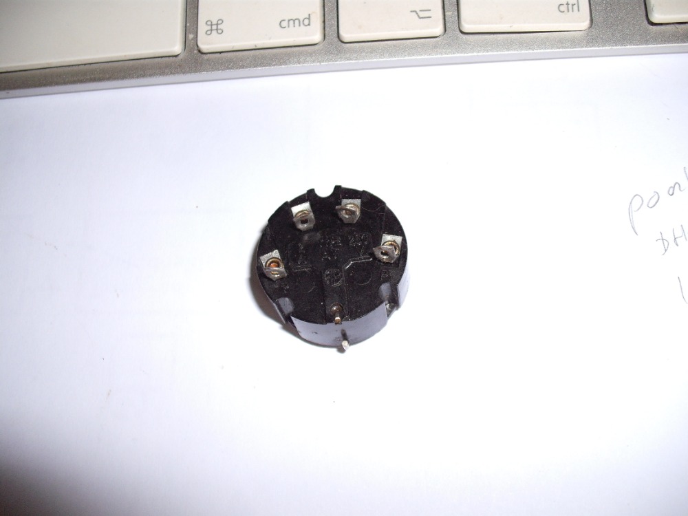

Beantwoord door joost_roldaan in topic Philips B6x44A - defecte aan/uit schakelaar
Ha Cees dat ziet er perfect uit. Die zou ik graag van je willen overnemen...
Groet, Joost.
Dank voor de tips!
Ik heb nu vier opties:
1. enkelpolig met huidige schakelaar zoals Henk suggereerde (simpelst)
2. de enkele pool gebruiken om een relais dubbelpolig te laten schakelen (iets ingewikkelder, maar dat heeft gezien de huidige status mijn voorkeur)
3. de rapido toets gebruiken, zoals Peter suggereert (ik vind rapido sowieso niet een echt zinnige functie)
4. maar, als iemand nog zo'n schakelaar heeft liggen, dan zou je mij er een groot plezier mee doen
Groet, Joost.
19 aug 2020 22:30 #85112
Beantwoord door peter1952 in topic Philips B6x44A - defecte aan/uit schakelaar
Die schakelaar op de volumeregelaar is heel vaak defect.
Ik heb het wel opgelost door de RapidoSound toets buiten werking te zetten zodat die vrijkomt om als netschakelaar te dienen, zoals bij andere modellen.
Met het schema erbij is dat gemakkelijk te doen.
Wil je het toch origineel houden: Philips gebruikte bij de meeste potmeters dezelfde schakelaar. Dan zou je de schakelaar van een andere kunnen overzetten.
Dank je Henk,
Ja, dat is ook een oplossing :thumbsup:
Soms probeer je een probleem op te lossen dat er helemaal niet is... :lol:
