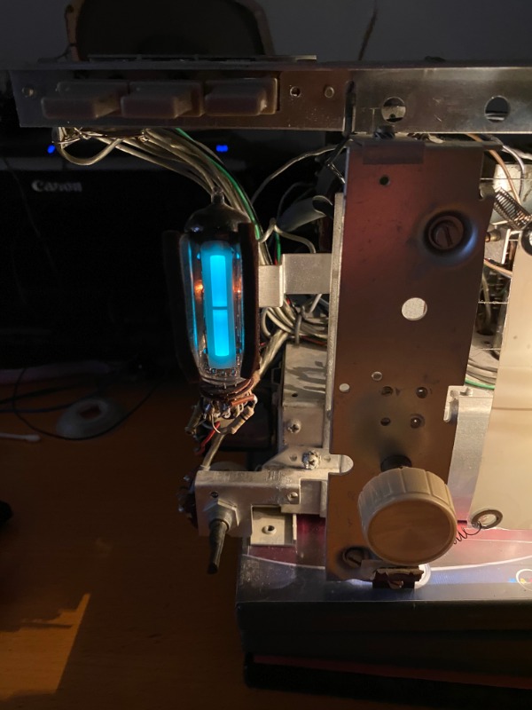

In de tussentijd heb ik nog een andere vraag waar iemand me misschien mee kan helpen. De radio versterkt namelijk té goed.
Dat is voor de lijn-ingang lastig, maar die kun je meestal aan de bron nog wel iets knijpen, maar op de FM slaat hij door. Omdat de FM ontvangst ook nog eens erg goed is (bij elke FM zender slaat de afstembuis volledig uit - zie foto), speelt hij eigenlijk te luid. Gevolg is dat ik het volume bijna helemaal dicht moet zetten voor achtergrondmuziek. En dat heeft als nadeel dat het linker en rechter volume verschilt (er zitten nl twee verschillende eindbuizen in). Dat kun je met de balans wel weer recht trekken maar het irriteert me.
Vandaar de vraag: is er een manier om de versterking iets terug te schroeven?

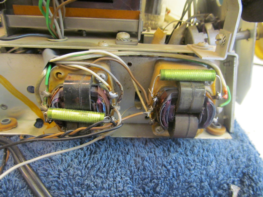

Twee updates:
1. het gekraak is opgelost, nav de tip van Cees. C77/78 vervangen en het gekraak is over. Meteen maar even C70/71/72/73 meegenomen.
2. de min van de linker luidspreker heeft 3 verbindingen. Inderdaad één naar de massa en één naar de linker trafo 8. En die zitten nog op hun plek. Maar er zit een 3e draad aan de min van de luidspreker en die is los, en ik kan niet bedenken noch zien waar die naar toe ging. En helaas kan ik dat ook niet zo op het trafo schema zien.
Overigens speelt de radio prima met deze draad los, dus ik zou het ook kunnen negeren...

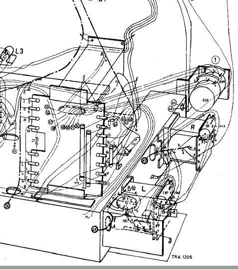

@Joost ,
Vermoedelijk een massadraad van de 2e uitgangstrafo.
van de B6X44a heb ik geen constructie tekening, hoop dat de B7X44a hier op lijkt.
transformator aansluiting 8 gaat naar massa en naar de min van de luidspreker.
aansluiting 9 = de plus van de speaker.
je zou bij twijfel de draden van de externe speaker aansluiting kunnen volgen.
