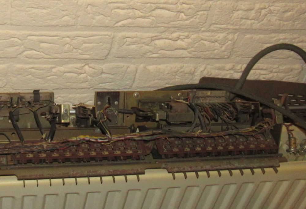

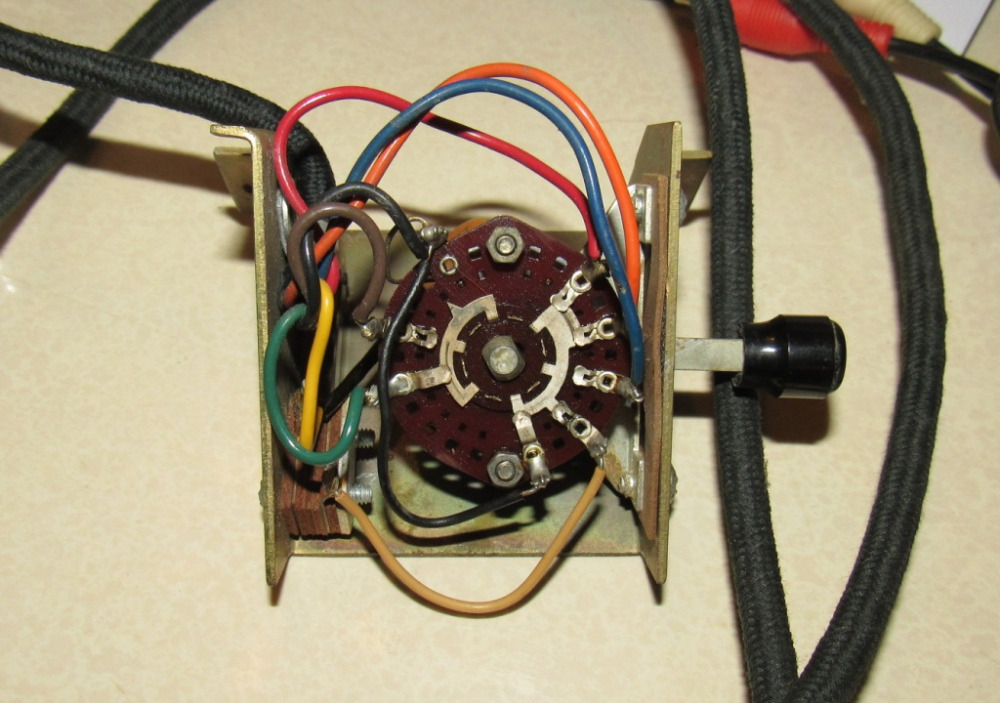

Nou, die scan schakelaar kan nog veel schoner. Ik zie nog een heleboel zwarte aanslag op de contacten zitten.

Nu de feestdagen negen dagen achter de rug zijn is het hoog tijd om de handen weer uit de mouwen te steken en verder te gaan met de revisie/restauratie van de Seeburg V200.
Het toetsenbord en de scan schakelaar vanmorgen bij mijn vriend opgehaald om onder handen te nemen.
De scan schakelaar is inmiddels gereinigd en het toetsenbord is morgen aan de beurt.
Het toetsenbord kan een fikse schoonmaak gebruiken zoal je kunt zien.
Maar dat komt goed ik heb ze erger gehad.
