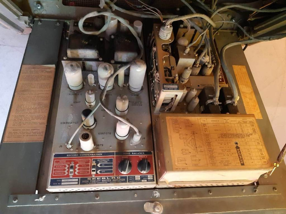

Beantwoord door peter1952 in topic Restauratie Seeburg V200
Spectaculair zijn deze machines zeker. Er is ook alles aan gedaan om een zo goed mogelijke geluidskwaliteit te behalen. Eenmaal goed gereviseerd produceert deze machine een topgeluid, mede dankzij zijn luidsprekerbezetting. Alleen jammer dat er een serie slechte naalden in omloop was. Daardoor gaf het element veel te weinig spanning en kreeg je niet genoeg output uit de versterker. Er werden dan allerlei kunstgrepen uitgehaald zoals het uitschakelen van de automatische volumecontrol, vermindering van de tegenkoppeling enz.
Mijn advies: Niet doen! Zoals de schakeling origineel is, is het echt het beste.
Ook niet condensatoren van een andere waarde in het scheidingsfilter zetten zoals sommige lieden adviseren, echt niet nodig!
En hou er rekening mee dat in de Selections Receiver de elco’s met de + aan massa zitten.

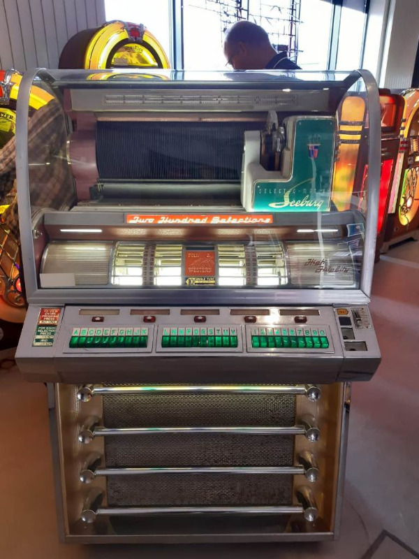

Restauratie Seeburg V200 werd gestart door Bert Kn

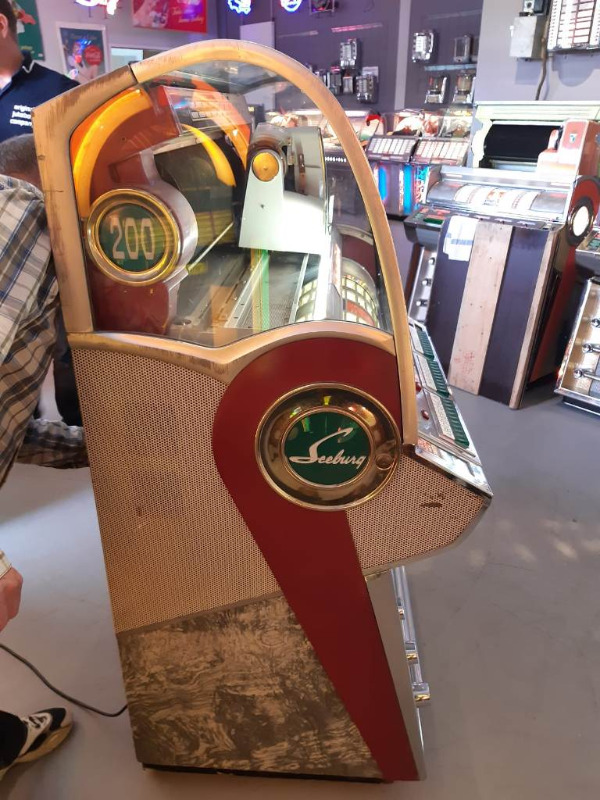

Afgelopen middag samen met mijn maat voor hem bij Nimko ( origanal jukebox compagnie) in Cruquius naar een V200 wezen kijken en gekocht.
Bij de aanschaf van een jukebox gaat het om behoorlijke bedragen en dan wil je zien en inspecteren wat je koopt.
Bij aankomst had Nimko hem al klaar gezet om te bekijken.
Het viel me direct op dat de zijverlichting in de linkers schelp brandde.
Dat lampje de enige die brandde eruit gehaald om de overige fittingen waar ze inzitten te testen :thumbsup:
Hij stond aangesloten en kennelijk aan wat later ook bleek.
Het controleren of de titelrol geen beschadigingen heeft was een makkie, die werkte en hoefde niet handmatig gedraaid te worden.
Onder de mechaniekkap was ook alles visueel in orde en, handmatig ging hij zelfs nog van scan naar play positie.
Meestal niet het geval omdat het na al die jaren niet gebruikt te zijn vast zit.

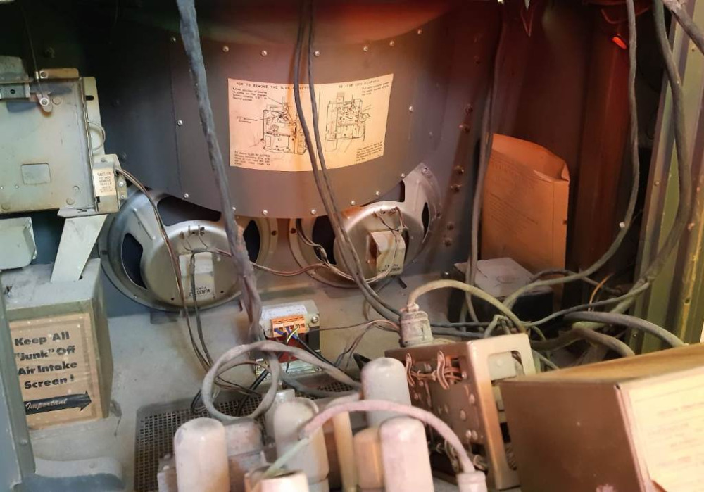

Volgende stap de klep aan de achterkant open om de units de bekabeling luidsprekers enz. verder te bekijken.
Prima in orde zo zie ik het graag.

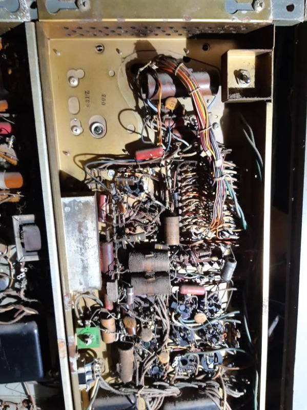

Daarna de stalen plaat eraf om de elektronica van units te beoordelen.
Top, alles nog authentiek nooit een kniptang of soldeerbout in geweest.
De UGT ohms gemeten ook prima in orde.
Als laatste de tormat memory balk gemeten of er geen onderbreking is, ook prima.
De stalen insteek wielen zijn al vervangen door kunststof insteek wielen en er zit al een nieuwe verhuistrafo in.
Verder een erg mooie box met mooi origineel chroom en mooie marmer originele zijkanten wat maar zelden het geval is.
De restauratie zal een aantal maanden duren waarvan verder verslag hier.
