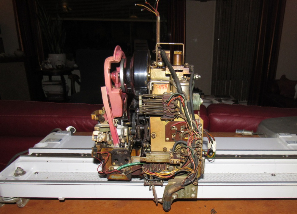

Het niet in de PLAY-stand van het mechaniek blijven staan is een bekend probleem. Als je de motor met de hand bedient werkt het prima, maar met de motor werkt het niet (goed).
Dat ontkoppelen wordt verzorgd door een hevel met een rolletje dat gedeeltelijk in het commando wiel moet zakken. Doordat dit te traag gebeurt komt het mechaniek weer in de TRIP-cyclus terecht.
Peter,
In dit geval werkte het handbediend ook niet.
Na verwijderen van de koppeling inrichting en ontvetten daarvan en tevens het ontvetten van overige draaiende delen met koud ontvetter en opnieuw smeren loopt het weer gesmeerd.
Verder ga ik hem zodra er een mooie dag is van de motor stop switch en trip spoel ontdoen en buiten met de compressor en sproeibeker onder druk diep reinigen.
Doe ik altijd en het komt er dan weer als nieuw onderuit.

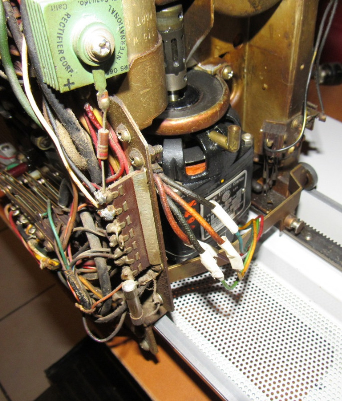

Het mechaniek is ontmanteld en mechanisch weer in orde.
Was nog een hele toer om dat goed te krijgen omdat hij niet in play positie wilde blijven.
Afstelling reinigen en opnieuw smeren doet wonderen.

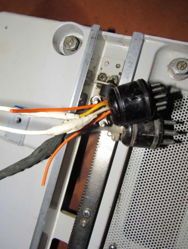

De motor wordt direct uit het net gevoed.
Voor het testen had ik er een verhuistrafo op aangesloten, de gele en witte draad op de stekker.
Deze zijn los gesoldeerd en op de stekker heb ik twee oranje draden gesoldeerd.
Deze gaan straks naar de 50Hz aansluiting van de frequentie omvormer en de 60Hz kant gaat dan naar de gele en witte draad richting motor.
Voor het juiste toerental kun je ook het tandwielset vervangen echter mijn ervaring is dat die lang nodig hebben om in te lopen zodat ze geruisloos zijn.
De motor is in het verleden ooit vervangen wat niet de schoonheid prijs verdiend, dat gaan we natuurlijk nog verbeteren.

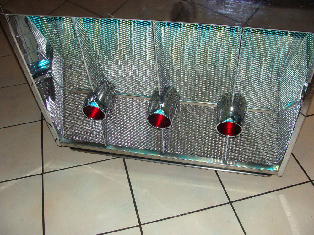

Dag François,
Het originele chroom is nog heel netjes hoewel de foto met flits genomen anders doet vermoeden.
Zo zie ik het graag, vaak is dat anders bij een machine uit 1955.
Mijn maat waar de jukebox van is wil het ook zo laten.
Bert soms Boeren groom er op smeren
alu verf ?
Dag Huub,
Dat is uit den boze en gaat zeker niet gebeuren dat lijkt nergens op.
Hooguit dat de gril (scherm voor de luidsprekers ) nieuw chroom krijgt of gespoten wordt mocht deze er niet netjes uit komen.
Deze heeft wat lichte vlieg roest plekjes, vaak komt dat er na behandeling met een messing borstel weer super mooi uit.
Hieronder een voorbeeld waarbij dat ook het geval was.
