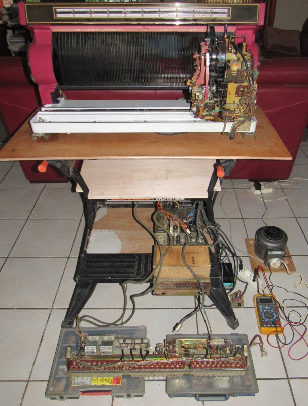

Gister avond was het zover om het selecteren te testen.
Als eerste met de scanschakelaar het mechaniek heen en weer laten gaan zonder de geheugen balk op de pulsversterker aangesloten om eventuele selecties die nog op de balk stonden te
de-selecteren.
Vervolgens drie platen geselecteerd zonder resultaat.
De oorzaak had ik al snel gevonden de ECC83 op de pulsversterker was aan het eind van zijn Latijn.
De volgende stap is de versterker aansluiten voor een duurtest.
