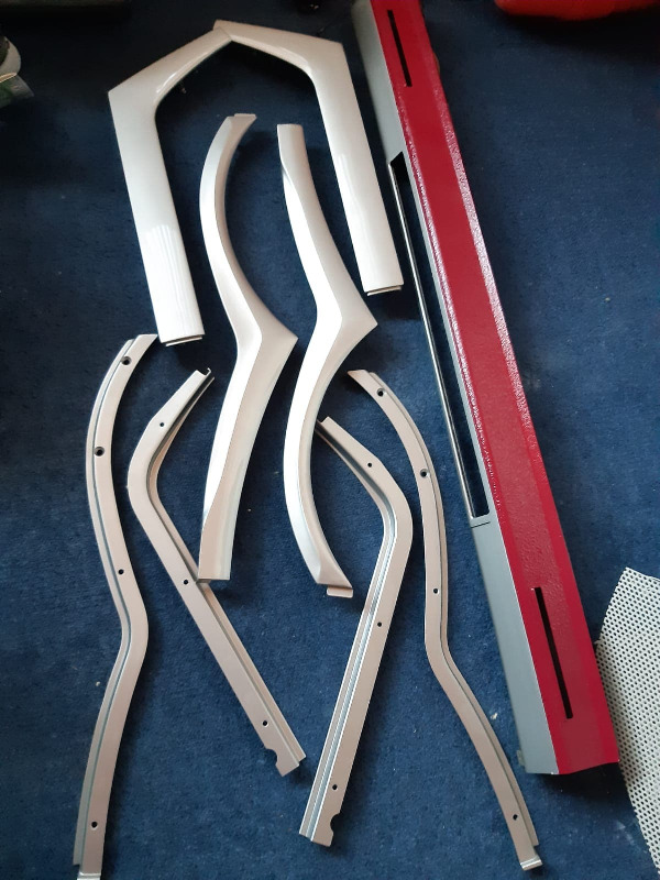

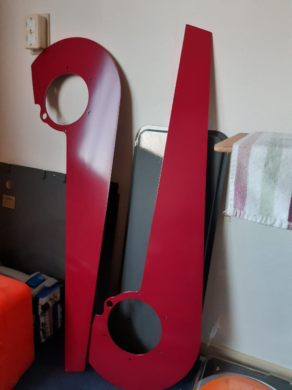

Het begint weer wat te worden.
Het spuitwerk wat uitbesteedt was zit er weer op.
Het eind is in zicht.

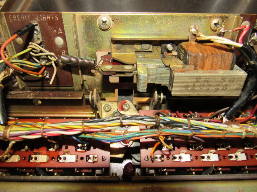

Beantwoord door Bert Kn in topic Restauratie Seeburg V200

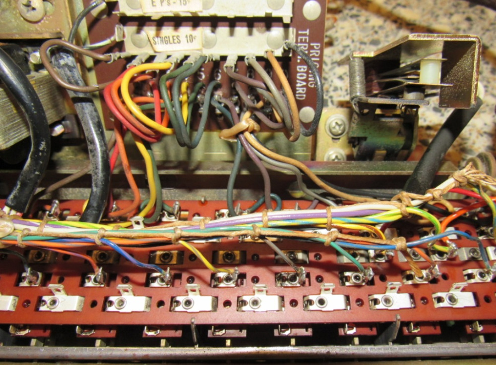

Met een cocktail van (een scheut dreft goed voor zestig borden, 50ml premium degreaser van de Action vergelijkbaar met Dasty en 30ml ammonia met warm water aangevuld tot 750ml) in een sprayflacon het toetsenbord gereinigd en met heet water nagespoeld en vervolgens met een haarföhn op volle blaaskracht en op hoge temperatuur stand zo goed mogelijk gedroogd, de rest doet de verwarming radiator. :lol:
waarvan hier een close up van het resultaat.
De scan schakelaar heb ik zo ook alsnog nog gedaan met een nog beter resultaat.
Er was met het toetsenbord nog wel een ding waarvan ik denk waarom (typisch een Yankee crea Bea oplossing ?) en inmiddels veranderd.
Waarom een extra hulpveer op het latchbar systeem als die niet snel genoeg terugkomt om de toetsen vrij te geven zonder het probleem waarom op te lossen.
En waarom zou ik dat systeem met alle boutjes terug bevestigen als het met een minder ook kan.
Verder is er nog iets bij Seeburg jukeboxen en mogelijk ook bij ander merken uit Amerika waar ik geen ervaring mee heb en waarvan ik me afvraag waarom.
De druktoetsen en een aantal andere kunststof delen zoals aansluit pluggen enz. hebben meestal een witte hardnettige aanslag die zich lastig laat verwijderen.
Op de eerste foto is nog wat van die aanslag te zien.
Bij Europese apparaten ben ik dat nog nooit tegengekomen.
