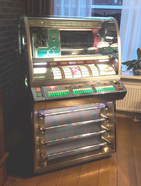

Vandaag het V200 project afgerond.
Zie hier het eind resultaat plus een kort filmpje gemaakt door mijn vriend met zijn mobieltje.

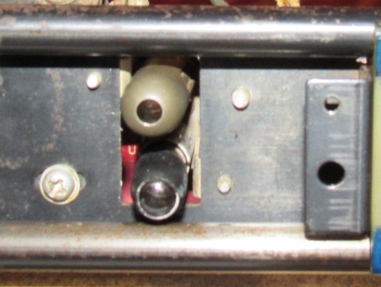

Boven het platenrek bevindt zich de selectie speelindicator( selection playing indicator) balk.
Het bovenste lampje brandt bij het afspelen van A kanten en de onderste bij B kanten.

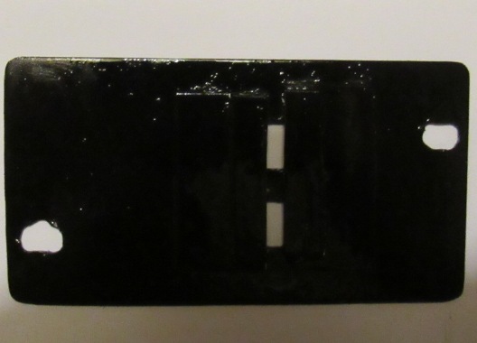

Een van de buisjes ter voorkoming van strooilicht en het plaatje met de rechthoekige kaders wat ervoor hoort te zitten waren er niet bij.
Het missende buisje is opgelost met krimpkous en meteen maar een aantal extra reserve lampjes en het plaatje met de kaders gemaakt.
