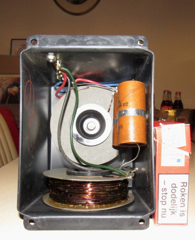

17 jan 2020 17:48 #81653
Beantwoord door Bert Kn in topic Restauratie Seeburg V200
In deze Goliath jukebox zit een tweeweg filter na navenant. :lol:
De spoelen en 25mF non polaire elco’s zijn flink aan de maat.
De non polaire elco’s ga ik nog vervangen.
