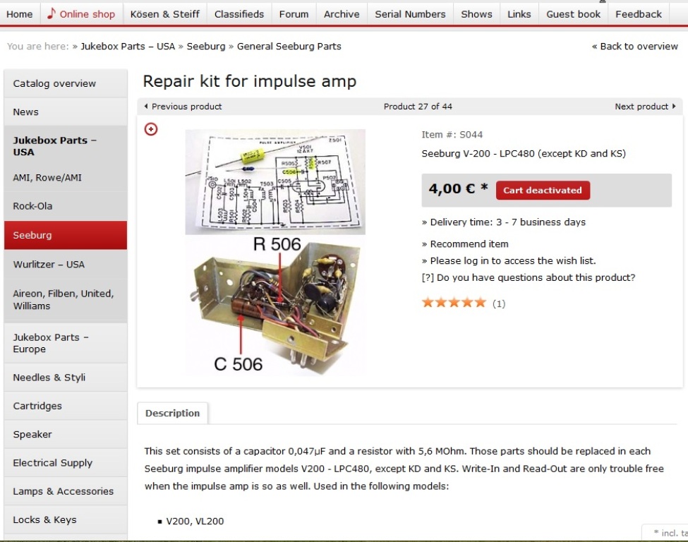

Uit langer testen bleek dat het selecteren niet helemaal naar wens ging.
Met name de posities waarbij de puls vanuit de pulsversterker via het toetsenbord naar de ringkern geheugenbalk een langere weg moet afleggen weigerde na langer gebruik zo af en toe.
Aan het toetsenbord lag het niet omdat de weerstand naar de laatste posities welke middels doorgeschakelde contacten in serie gerealiseerd wordt en afhankelijk van de toetsen combinatie naar de juiste ringkern in de geheugenbalk gaat amper 0,4 Ohm is.
Dat wil zeggen dat de pulsversterking niet jofel is, te zwak.
Een bekende boosdoener van dit euvel is R6 in de pulsversterker bij de latere types met R506 aangeduid.
Qua waarde zat deze nog net binnen de tolerantie maar bij belasten gaat het dan toch vaak mis.
Na de weerstand vervangen te hebben was ik toch wel benieuwd of de 12AX7 (ECC83) welke ik eerder vervangen had omdat hij niet selecteerde wel echt aan het van zijn Latijn was.
Nou daar pakt hij nu na een dag flink aan de tand gevoeld te hebben alle selecties probleemloos mee.

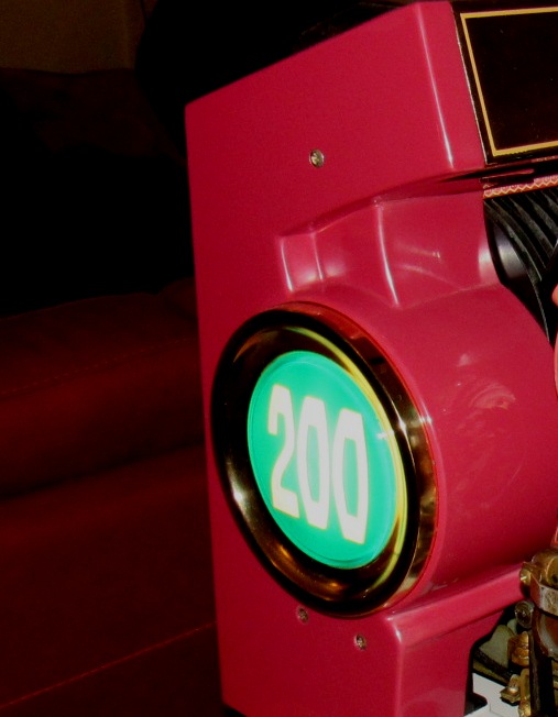

Dan ook maar even een afbeelding van het verlichte 200 logo welke links en rechts naast het platenmagazijn zitten.
