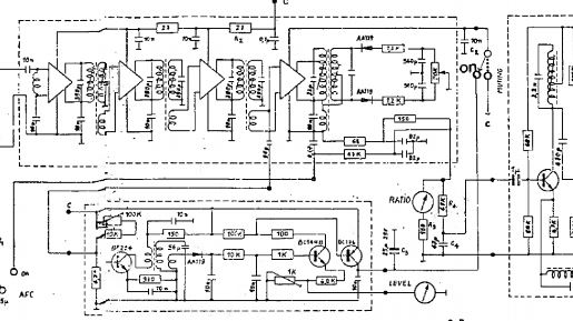

04 jan 2019 22:26 #75340
Beantwoord door PE9ZZ in topic CARAD receiver 2001 vervolg transformator vraag
De middenmeter ("RATIO") of de signaalniveaumeter ("LEVEL")? Maar het is simpel te meten door een multimeter over de meter te hangen en kijken of-ie wat aangeeft. Kan zijn dat de naald vastzit of de spoel is onderbroken.

04 jan 2019 13:52 #75336
door Francois129
Beantwoord door Francois129 in topic CARAD receiver 2001” vervolg transformator vraag
De receiver heeft deze voormiddag zonder problemen staan spelen.
Er is nog een foutje in.
De tuningindicator geeft geen uitslag.
Zal ik nog eens moeten nakijken.
François
