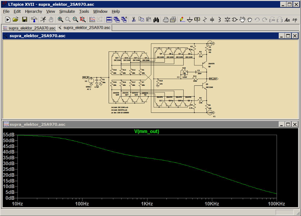

En de LTSpice files om zelf te simuleren...

Edit: de open loopversterking is ongeveer 88 dB dus heel errug veel heeft-ie niet over. Ook grappig: met vier torren parallel is de gain een paar dB groter dan met ééntje. En de offset wordt minder.
