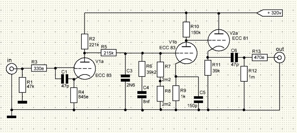

Dit lijkt mij uit de conrad-johnson PV10 te komen.
(Ik heb nog ergens een PV10A.)
Jac
Beantwoord door Jac Janssen in topic Riaa Actief of Passief?
Cees PA1DBA schreef : Terug naar de buizentechniek,
Deze passieve schakeling voor MM lijkt mij het bouwen waard.
Jac

19 mrt 2020 12:13 - 19 mrt 2020 13:15 #82676
Beantwoord door Franc in topic Riaa Actief of Passief?
Leuk schakelingetje Cees!:thumbsup:
Echter de C aan de uitgang is wel heeeel klein.
Hopelijk het enige foutje.
Zowel “47”als “p” lijken me niet juist.
Bv 47n zou ook aan de lage kant zijn na de kathodevolger buffertrap.
Zal meer iets zijn van 1-10 uF.
Even aanvullen; schema nog eens nader bekeken en er zit nog meer iets niet lekker;
Ik mis een koppel C voor het rooster van de tweede triode.
Nu komt minimaal bijna de halve voedingsspanning op het rooster van deze triode.
Terwijl de kathode vrijwel aan massa ligt.
Laatst bewerkt 19 mrt 2020 13:15 door Franc.

19 mrt 2020 12:00 - 19 mrt 2020 12:01 #82675
Beantwoord door Cees PA1DBA in topic Riaa Actief of Passief?
Eventueel met een ongecorrigeerd MC ingangstrapje, zoals een aangepast Elektuur
trapje zoals besproken.
de "niet gangbare"component waarden zijn voor juiste benadering RIAA.
