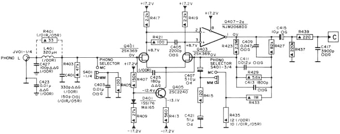

inderdaad een goed idee om het uit te besteden, zal hem eerst moeten tekenen, en controleren.
Maar dan hebben we wat te doen als we thuis moeten blijven

Beantwoord door PE9ZZ in topic Riaa Actief of Passief?
Misschien toch een bestellinkje bij meneer PCBWay? Je hebt al animo voor acht printjes op deze manier! Ik heb nog een stuk of 80 2SA970/2SC2240's in mijn bakje dus dat zou net uitkomen. En bij meneer Ma kosten ze toch ook geen drol. Misschien meteen mooie gelegenheid om 2SA1085/C2547 te proberen! Oh wacht, die torren zijn peperduur...
Dank je! Hou me zwaar aanbevolen! Ik heb alleen wel een hele ouwe Dual 502 MM. Die heeft een partij rumble, niet te kort. Daar gaat een low noise preamp niks meer aan verbeteren... Overigens kan mijn DFA888 ook MC elementen aan en daar doen ze dezelfde truc als Elektuur. Zou wel een interessante shootout zijn!Cees PA1DBA schreef : goede Tip , voor jou ook een printje etsen?
