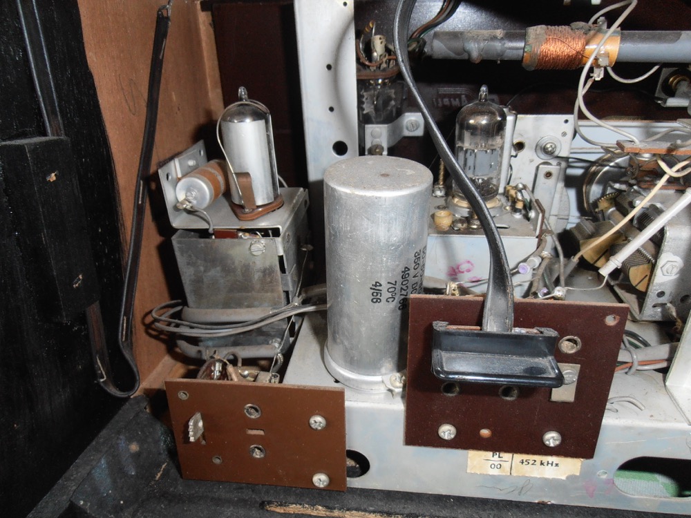

Het versterkertje van René is een Hapé versterkertje. De originele voorversterker heb ik afgekoppeld en de PU ingang na de voorversterker aangesloten. De originele trap was te ongevoelig voor een goede (bromvrije) weergave.

Bij mijn B7X73A is er wel poging gedaan om de
EF86 voorversterker aan te passen op de Shure M3D.
Het bleek echter niet mogelijk voor een goed resultaat.
Peter Boin heeft die poging nog voor me uitgevoerd.
Eenmaal bij mij thuis aansluiten was het toch eenvoudiger
om hem te ontkoppelen en een HQ (what's in a name)
voor-versterkertje toe te passen.
Het weergave-resultaat is zeer bevredigend.
