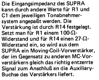

15 mrt 2020 15:52 #82591
Beantwoord door PE9ZZ in topic Riaa Actief of Passief?
Oh ja, staat er inderdaad in. Wordt interessant om die Japanse low-noisetorren erin te prakken. Uit mijn tests bleek dat BC550C/560C helemaal niet zo low noise zijn. 2SA970/C2240 is dan een beter idee, zeker voor MC. 2SA1085/C2547 zijn nog wat lager qua ruisgetal. Maar die zitten niet in mijn bakje.

@ Tjerk,
Verder in de tekst staat dat als je 2 weerstanden veranderd hij voor mc werkt bij 100 Ohm in en genoeg versterking.
Laatst bewerkt 15 mrt 2020 12:32 door Cees PA1DBA. Reden: knipsel toegevoegd
