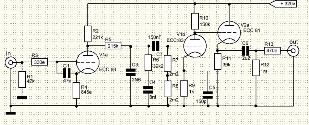

Cees,
Heb je deze versterker soms?
Lijkt me zeker een mooie schakeling en verwacht dat deze zeker gekloond zal worden.
Uit de info van Jac blijkt het dus een Conrad Johnson vv te zijn.
Niet de minste op dit gebied!

Beantwoord door Cees PA1DBA in topic Riaa Actief of Passief?
inderdaad een copy /past foutje voor c16 3u3 is toereikend hier.
in deze Conrad Johnson schakeling.
Verwacht hier wel goede resultaten van deze schakeling.
@ Frank, oplettend als altijd
ik zal morgen opzoek gaan naar die ontbrekende koppelcondensator...

Beantwoord door PE9ZZ in topic Riaa Actief of Passief?
@Frank: Die C16 is 4µF, dus precies in het midden!
