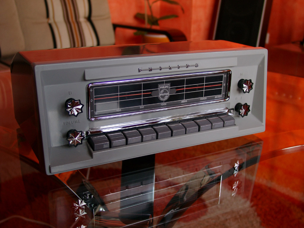

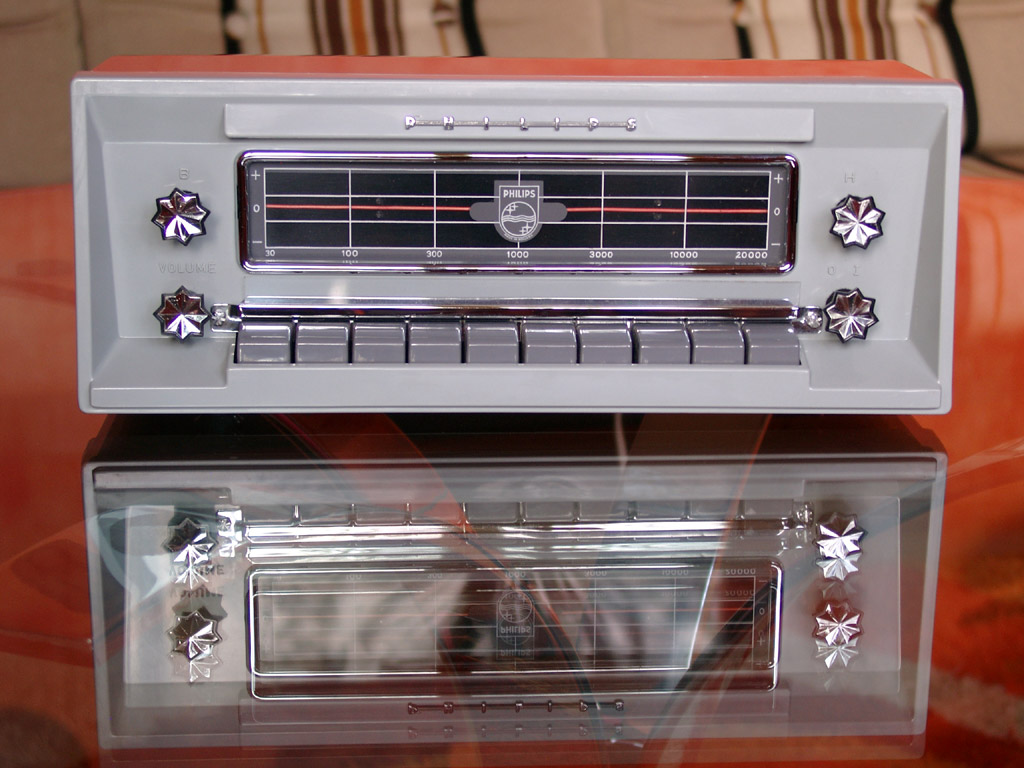

Nog ff mooie foto's van een dergelijk apparaat.
Lijkt wel een autoshowroom.
Ik heb nog wel ergens een spiegel liggen....
