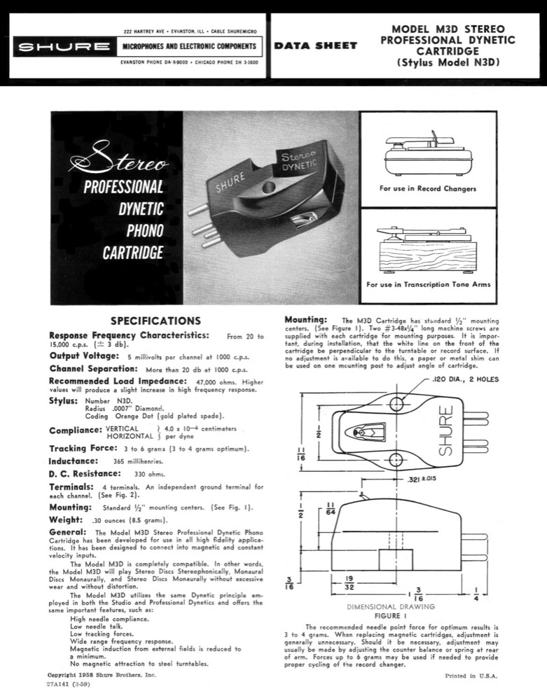

Zelf denk ik dat als iemand in 1958 persé een hypermoderne
Shure M3D op zijn B7X73A wilde hebben, er OOK gekozen werd
voor het gebruik van externe vv en de interne vv (immers alleen
geschikt bedoeld voor de AG3020 en AG3021) werd ontkoppeld.
Ik vraag me eigenlijk af welke vv's er beschikbaar waren in 1958
toen de Shure M3D op de markt kwam, want die moeten er dan
toch ook geweest zijn. In die tijd werd immers de Garrard 4HF ook
met een Shure M3D aangeboden in Nederland, voor de lieve som
van 411 gulden (zonder een vv) waarbij meer dan de helft van dat
bedrag bestemd was voor het "professional dynetic stereo pick-up
element" met diamant naald (excl. voorversterker)", zoals de folder
omschrijft.

Indertijd bij de restauratie door Huub en Peter heb ik daar ook
om gevraagd. Ik wilde vanwege de authenticiteit de vv van de
radio ook handhaven. In mijn geval was ruimschoots bekend dat
ik de Shure M3D-1960 wilde gebruiken. Gegevens zijn ruimschoots
bekend.
Het is toen niet gelukt zoals Peter eerder al op het forum beschreef,
zelfs niet met de aanpassingen rondom de vv.
Er zat gewoon een flinke brom in die onacceptabel was. Nog dezelfde
avond toen de radio werd gebracht bleek dit en werd er subiet voor
de externe vv gekozen en de vv in de radio ontkoppeld. Helaas.
Met meer dan uitstekend resultaat. Zonder enig bijgeluid van de
installatie. En daar gaat het toch ook om.
