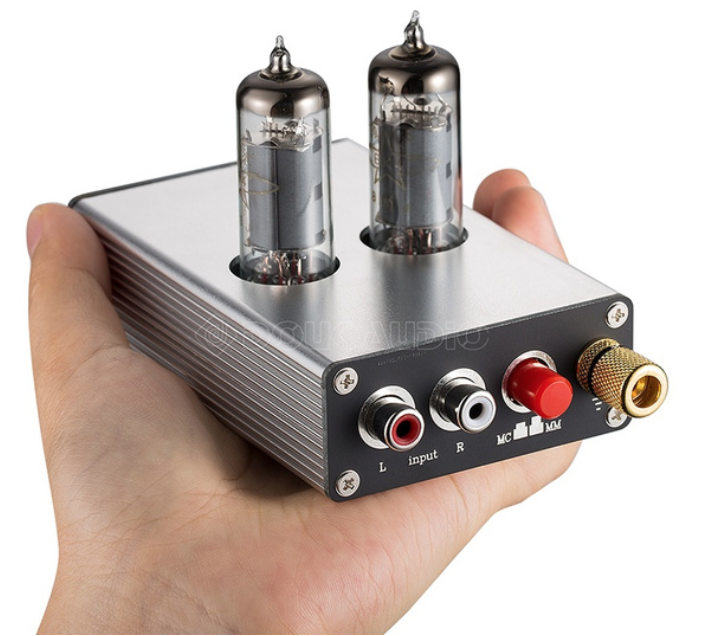

Rijst bij mij de vraag of het nu een volledig nieuw gemaakte vv wordt met buis,
of dat de originele vv in de B7X73A aangepast kan worden.
Volgens mij ging het om het laatste of dat mogelijk was.
Een nieuwe bouwen heeft ook niets meer met originaliteit te maken maar is wel leuk om te doen, voor Paul, denk ik.
Dan is dat voor de hobby uiteraard, want je kan ze dan ook kopen. Maar de zelfbouw wordt vast veel beter.
