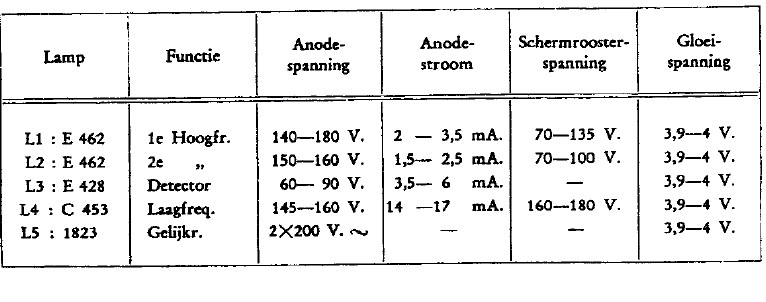

Update, de bestelde 1823 zit in de radio, de spanning is 190.5 volt, is dit oke of moet er een C vervangen worden?
De radio doet het goed zonder een brom.

16 feb 2023 16:40 #96738
Beantwoord door Cees PA1DBA in topic Philips 830A
Op de plus van C1 mag je met een goede gelijkrichtbuis en condensatoren toch wel 160 volt verwachten volgens de documentatie.
