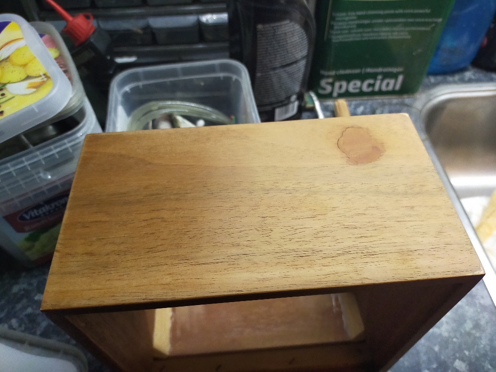

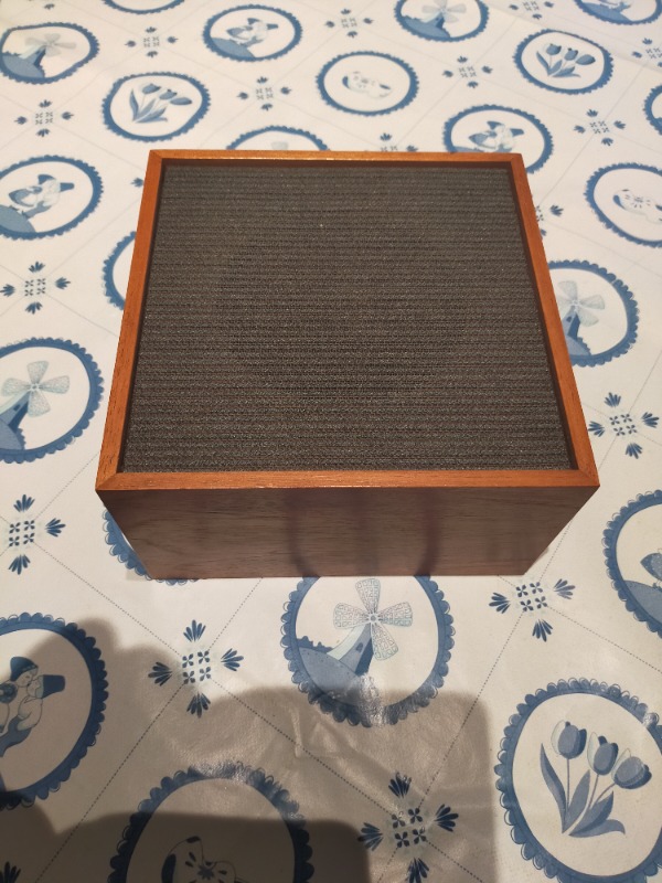

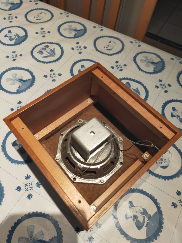

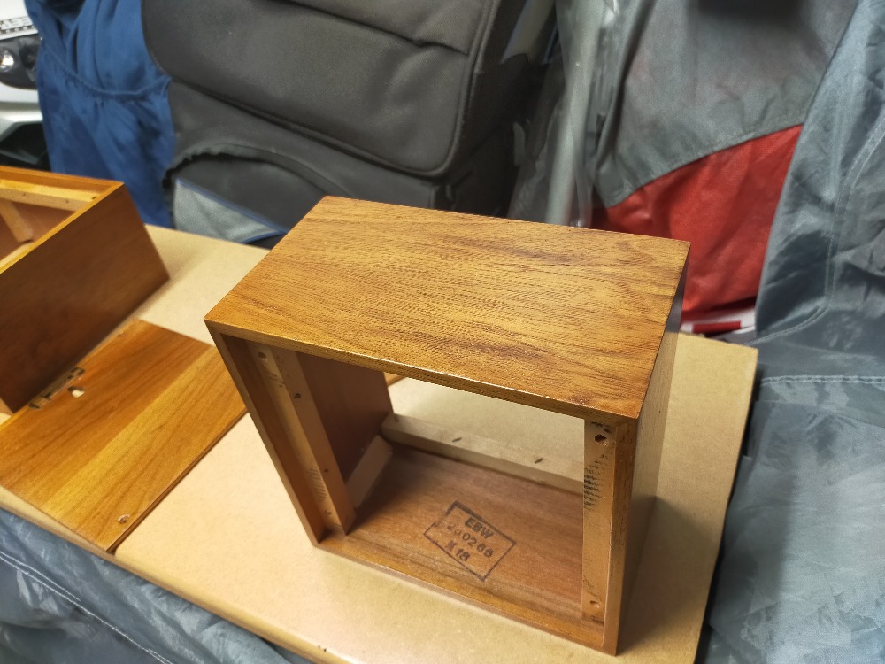

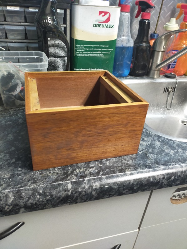

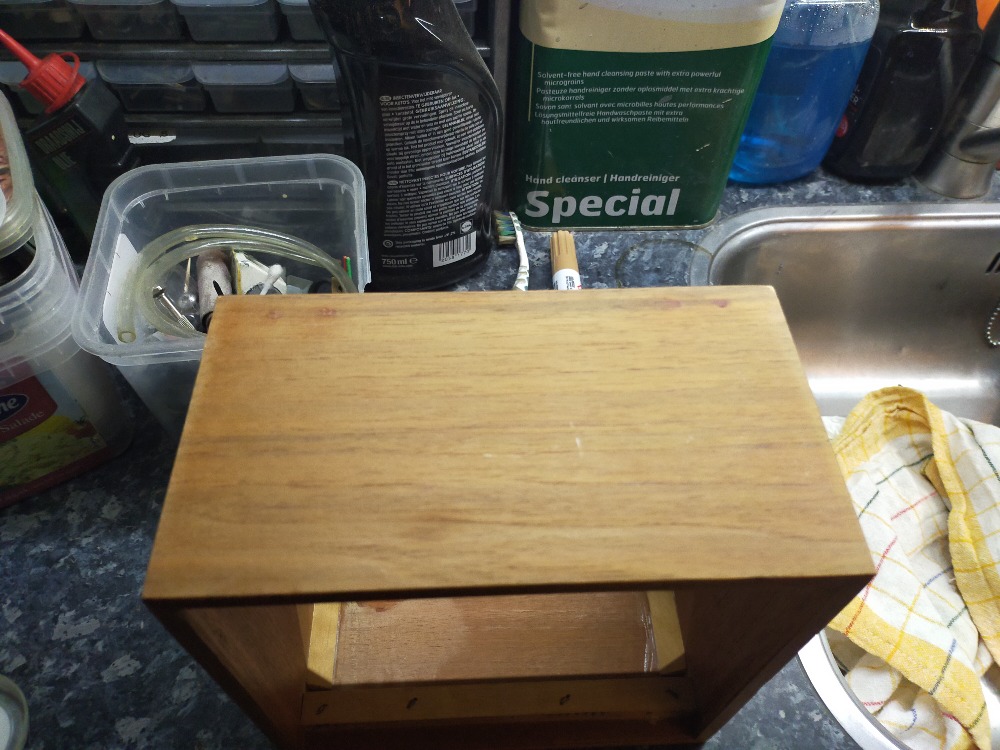

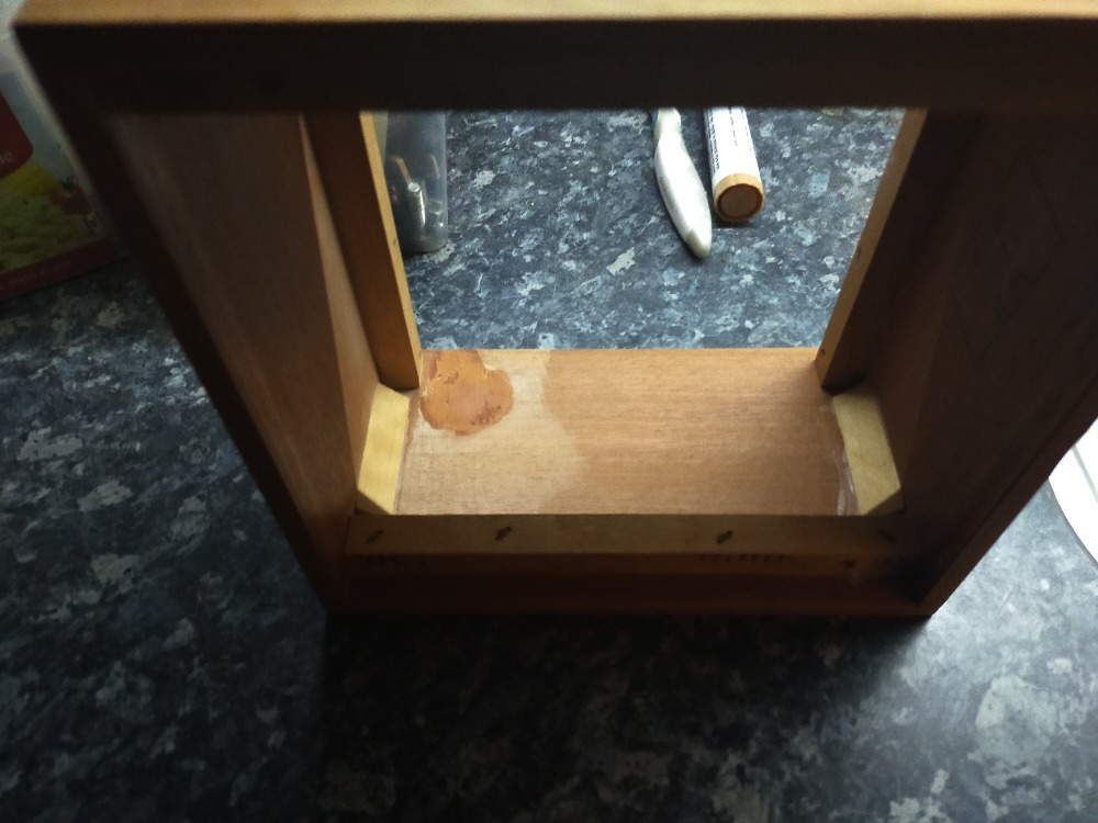

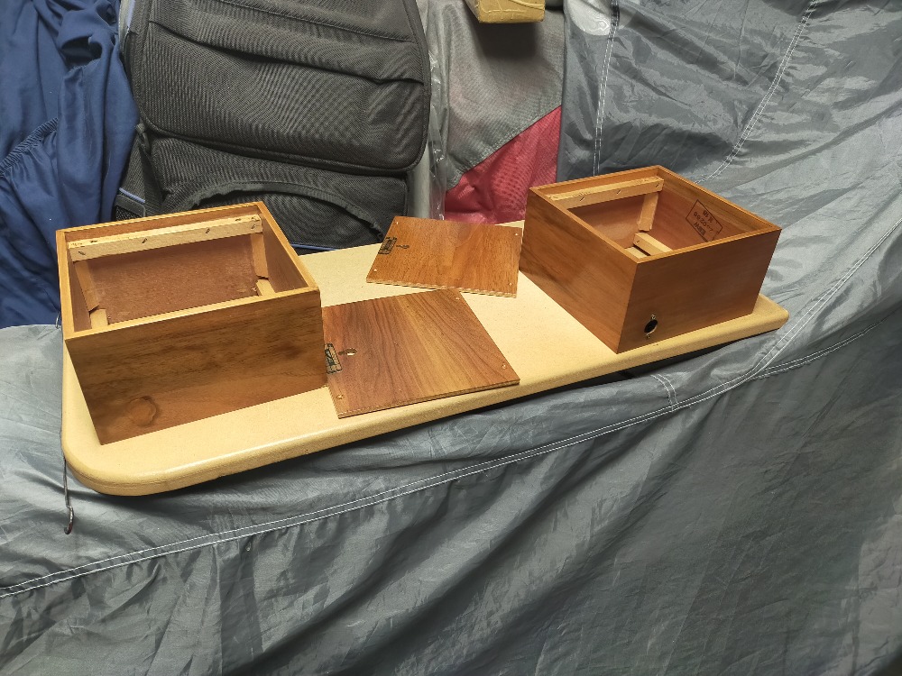

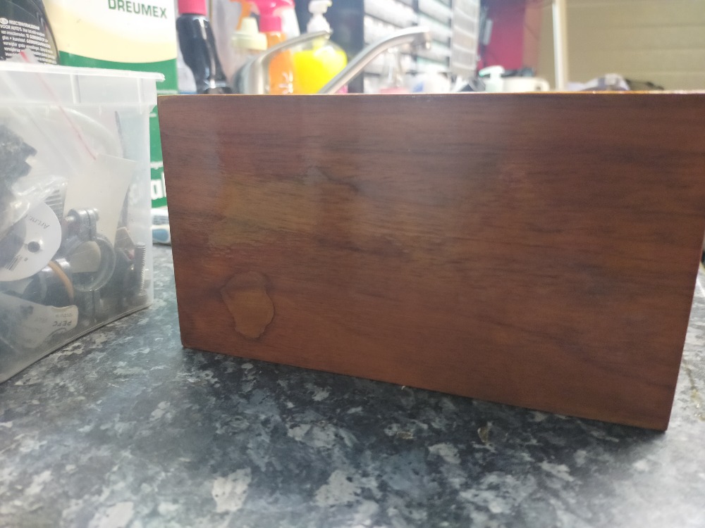

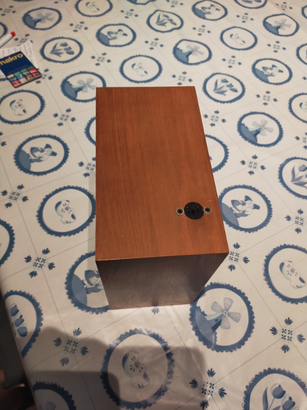

De 2 intercom speakertjes was er 1 redelijk netjes en de andere met stof gescheurd en de luidspreker aansluiting (DIN) uitgebroken.
Met schuurmachine zoveel mogelijk netjes proberen te maken. Uitgebroken DIN aansluting gaat opgevuld evenals andere gaten en zo goed als het gaat bij proberen te kleuren.
Stofje maar bij Ben Dijkman besteld
Eens kijken hoe het weer wordt.
Is niet helemaal perfect, maar we moeten het er maar mee doen

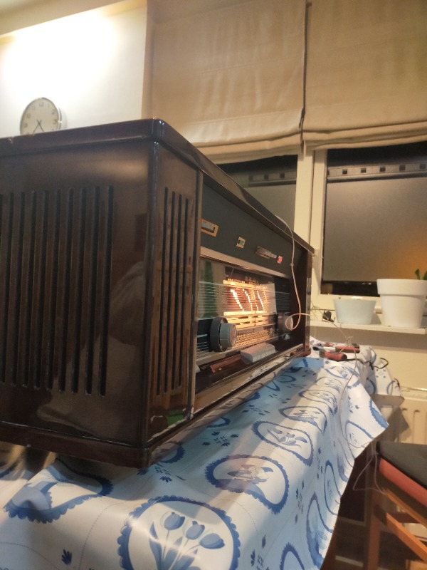

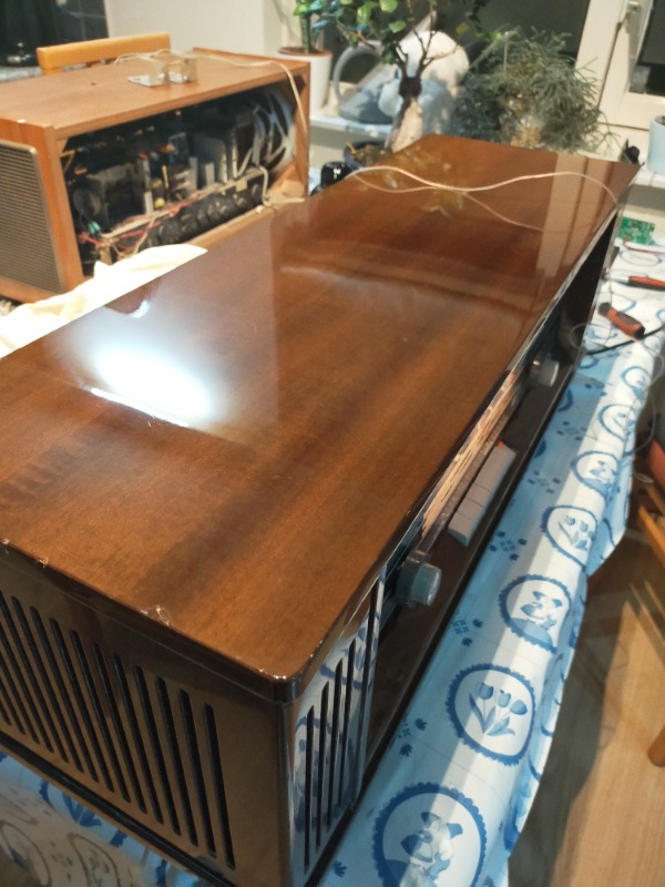

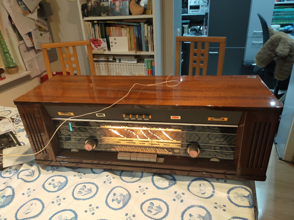

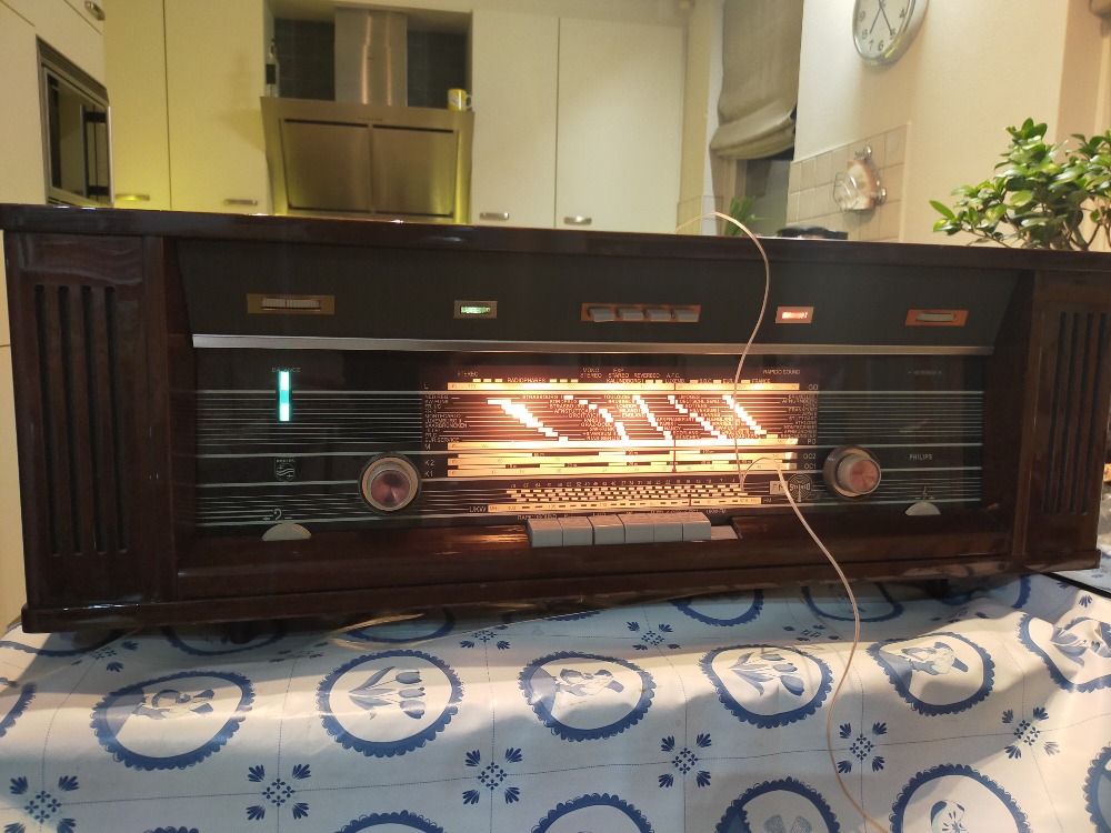

Om het verhaaltje af te maken. Afgelopen vrijdag bij Max Ramali een flink beschadigde (ook kapotte glasplaat = zenderschaal) B8X44A gekocht. Deze heeft de 2 intercom speakertjes (ook beschadigd ) . De FM unit was goed en deze overgezet in deze B7X44A. Is deze radio ook weer helemaal in orde.
Is deze radio ook weer af.
Ik vind het een echt mooie radio, zeker zo in hoogglans!

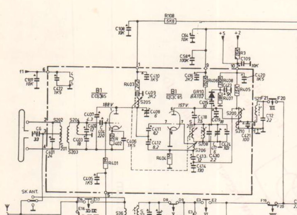

Van iemand van NFOR kreeg ik het advies de zilveroxide C te vervangen en dat heb ik gedaan.
|C6 | C402 | C403 | C401 en C410
Verder was R408 verkeerd aangegeven in mijn schema 150 ipv 150k
Later een beter schema gevonden. (onderstaand)
Deze is vervangen samen met R408 en R405 welke ook een stukje verlopen waren.
Laatst bewerkt 06 jan 2020 07:12 door F2ride2001.
05 jan 2020 21:58 #81437
Beantwoord door PE9ZZ in topic B7X44A restauratie
Je had je in de tuner wel wat moeite kunnen besparen door alleen de C'tjes in de oscillator te vervangen. C411-415, 419, 424 en 430. Welke weerstand was overigens niet goed?
