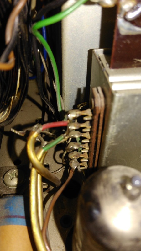

Omdat het toch een echt puzzel is en om mijn zinnen even te verzetten heb ik bij mijn B6X82A de potmeter maar vervangen. Deze lag al een tijdje, maar had nog geen tijd dit te doen. Maar hij zit erin en geen gekraak meer op de radio! Ook weer klaar.
En nog een plaatje van de gevraagde aansluitingen van de stereo decoder.
Hopelijk is het duidelijk zo.
Aan allen dank voor het meedenken aan dit mysterie. Wordt vervolgd.
