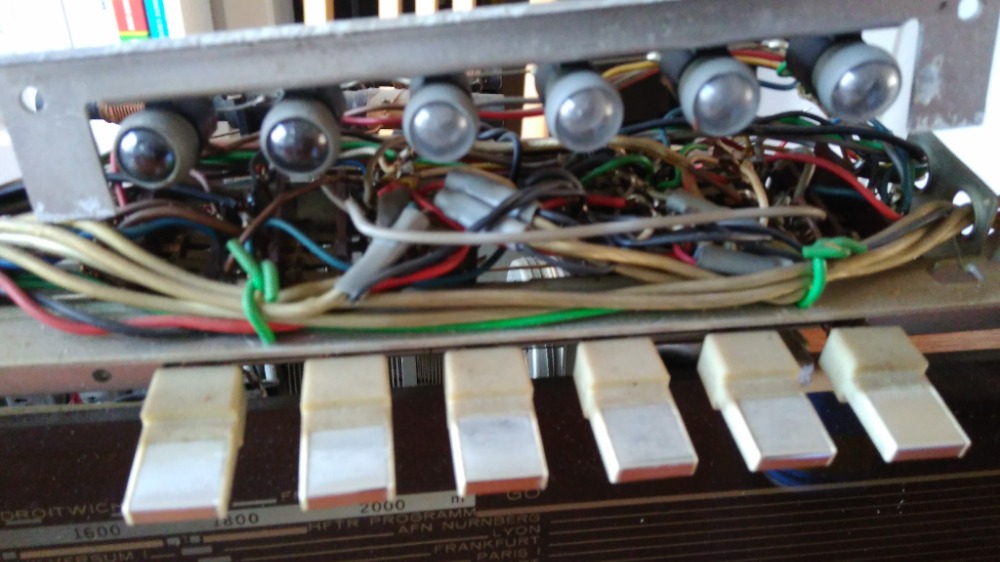

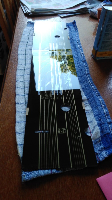

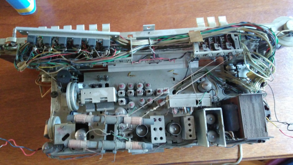

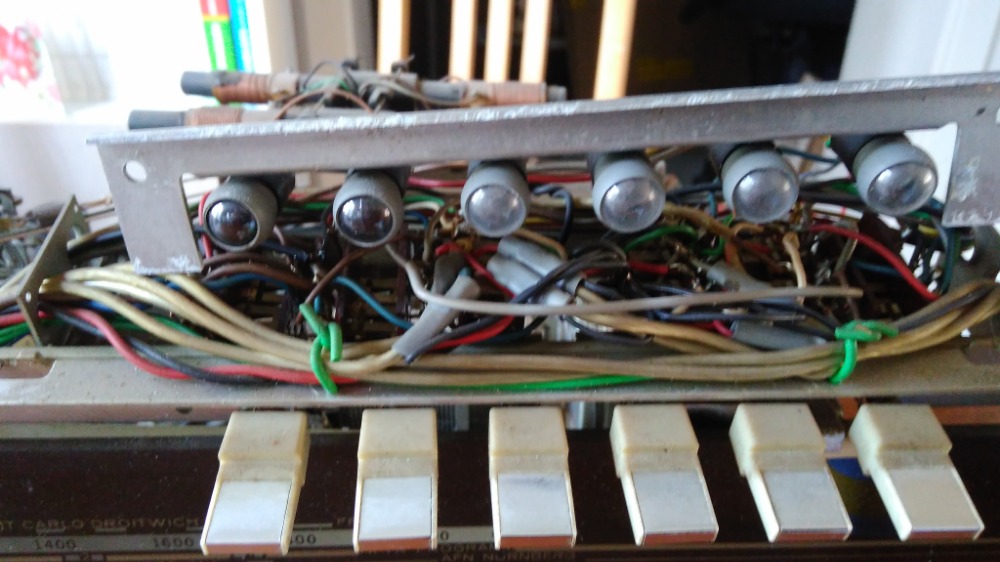

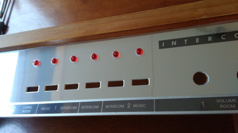

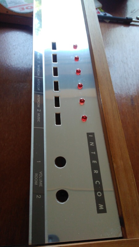

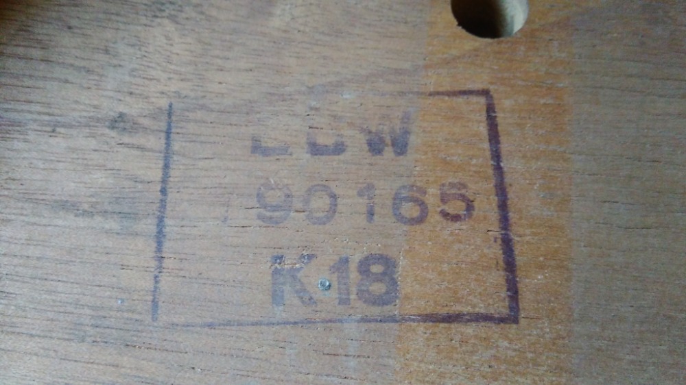

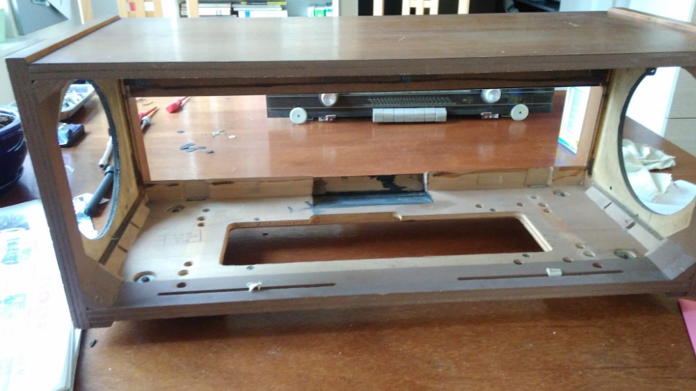

Vandaag eens begonnen de radio te demonteren.
Uitkasten was niet al te moeilijk. Wel even opletten met die M3 moertjes bij de knoppen. In de kast de
productie datum (denk ik) 90165

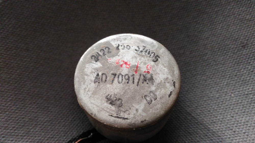

Aan de radio lijkt niet veel gesleuteld te zijn, alleen die speakers. Type AD7091. Eens kijken wat ik daar mee kan. Ik heb geen idee of ze qua specs uberhaupt passen. Ik zal eens gaan zoeken.
Het bovenfront waar de knoppen zitten heb ik echt mooi schoon gekregen. Het houtwerk is een keer opnieuw gebeitst. Zonder af te plakken, dus glasplaat en knoppen (en bovenfront) zaten onder. Ik ga gewoon de kast schuren. Ik heb dit al een aantal keren eerder gedaan met een exentrische schuur machine met korrel 400/600. Dit werkt echt heel goed, wel voorzichtig doen ivm fineer. Dan, na schoonmaken, spuiten met blanke lak.
Zenderschaal is keurig netjes. Deze is ook al schoongemaakt. 4 lampjes kapot.
Ik wil ook eens kijken of ik de lampjes kan vervangen door LED. Wordt weer vervolt.

22 mei 2019 23:45 - 22 mei 2019 23:46 #77702
Beantwoord door Franc in topic B7X44A restauratie
Je ziet duidelijk dat deze speakers er niet in horen.
De originele speakers zijn even groot als die van de B7X.
Deze speakers vullen het gat niet eens!
Wel heeft dit toestel een iets kleinere eindtrap, 2 watt i.p.v. 3 watt per kanaal.
Het hoge luxegehalte(B8X) van deze radio zit ‘m in de intercom mogelijkheid die ingebouwd is en daar horen dan ook 2 extra boxjes bij.
Verder wel een hele nette radio en zonde om hem op te offeren voor de schaal die dan toch niet geheel hetzelfde is als van de B7X.
Succes met de radio’s.
