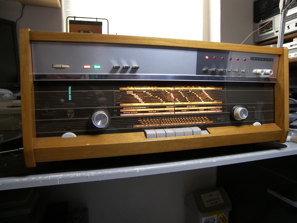

Zo, na een tijd stilte doet het me veel plezier om te melden dat ik (tenminste) 1 radio volledig 100% heb.
Zit nu, met een grote glimlach, te genieten van een volledig gerestaureerde B8X44A.
Uiteraard, niet zonder de nodige strubbelingen. Wat is er uiteindelijk allemaal gebeurd:

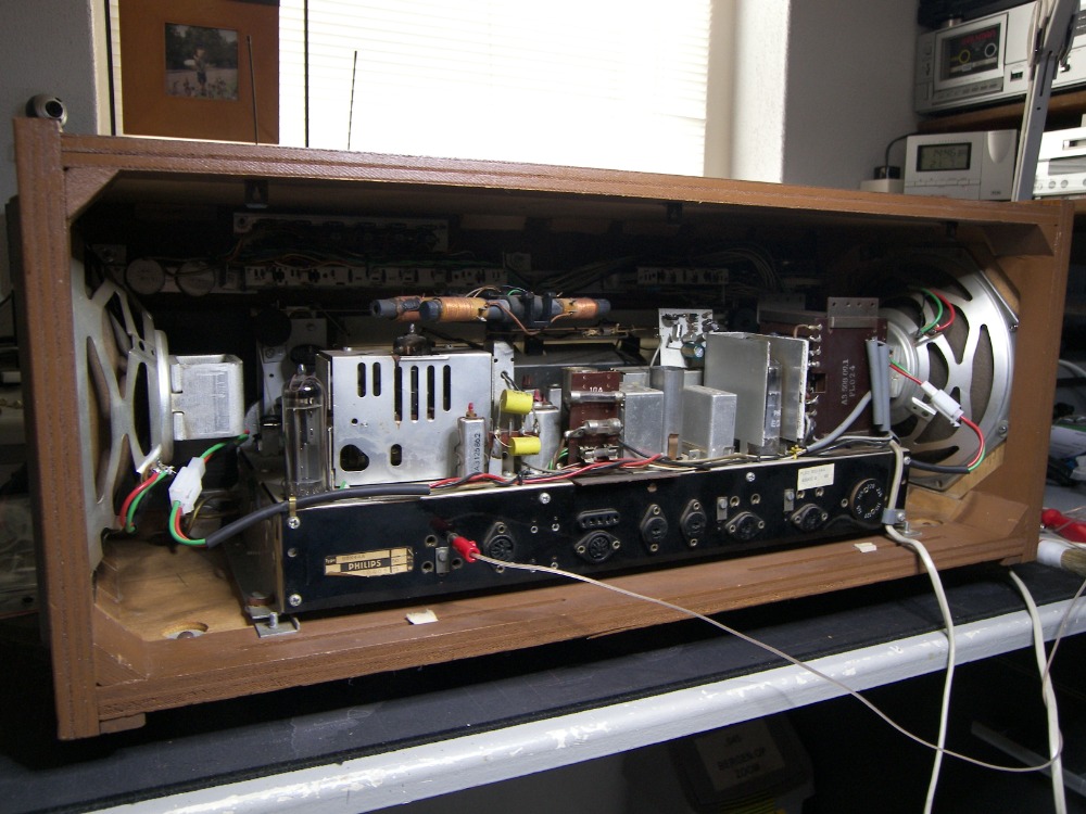

- fm ontvanger gerepareerd
- fm decoder alle condensatoren vervangen (elco)

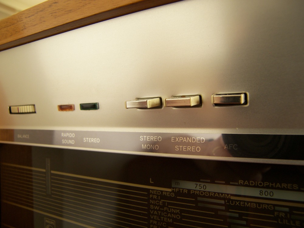

- stereo lampje print aangepast, opnieuw afgeregeld en de lamp 6.3V/0.05A vervangen door LED. Wordt het printje nog minder belast (led is 12mA, werkt perfect)

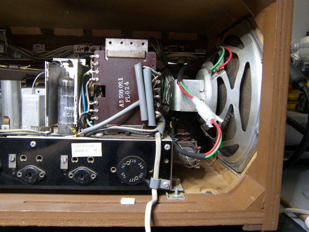

- twee lampenvoeten van de ECL vervangen voor keramische
- Kast is helemaal geschuurd en opnieuw met blanke lak gespoten.
- alle lampjes vervangen
- uiteraard, toen ie weer helemaal in elkaar zat deed de EM84 niets meer. Bleek de 470k weerstand het begeven te hebben, na uitbouw en plaatsing van een nieuwe deed ie het weer.
-stekkers aan de speakers gemaakt (doe ik altijd) zodat de radio makkelijker gedemonteerd kan worden.
-voedingsweerstand (R82) vervangen, deze was verbrand maar deed het nog wel.
Het mooie is dat deze radio nog gewoon de oude netschakelaar in de potmeter heeft en dat ie nog gewoon werkt. :thumbsup:
Ik ben er zeer mee in mijn nopjes.
Voor wat betreft de B7X44A, da's de volgende stap. Dat zal nog wel het e.e.a. vergen. De luidsprekers heb ik inmiddels mogen overnemen van een lid. De zender schaal, hier heeft VDM mij deze week gecontacteerd dat hij er een aantal laat maken. Ben benieuwd hoe die dan zijn qua kwaliteit?
Foto's :
Dank aan iedereen die geholpen heeft. Ik hoop dat jullie ook nog mee willen denken bij de B7X44A.
Groetjes Marc

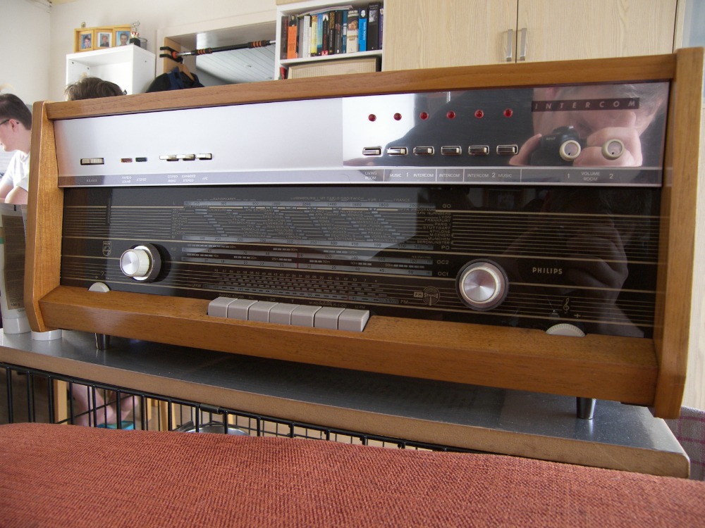

Voor wat betreft de link naar VDM: Helaas, eindelijk antwoord van de belg gehad. Hij heeft geen schalen meer, ondanks zijn website anders doet vermoeden.....
De B8X44A heeft geluid op 2 kanalen, alleen 2 slechte buisvoeten (pertinax zwart) en dus veel gekraak.
Hier voor heb keramische voeten binnen. Wel AM ontvangst / geen FM, alleen ruis. Heeft dus nog wat werk.
De B7X44A heeft wel een zeer goede ontvangst (ook in stereo) Wel nog steeds maar 1 kanaal geluid. Lijkt iets met de anode spanning te zijn. Daar wil ik nog eens de buizen wisselen met de B7 om dingen uit te sluiten.
Ik mis nog een setje correcte speakers (ik heb nu een setjes AD7091 en mis een setje AD3800M. Met dank aan de vorige eigenaar.
Voor beide geldt dat ik gewoon weer eens tijd moet hebben om, op me gemak, weer eens te meten.
Helaas mis ik voor de B7 dus de glasplaat(zenderschaal) Daar moet ik dus hard zoeken of erg creatief worden.
Er zijn geen problemen, alleen uitdagingen
Marc
Marc
