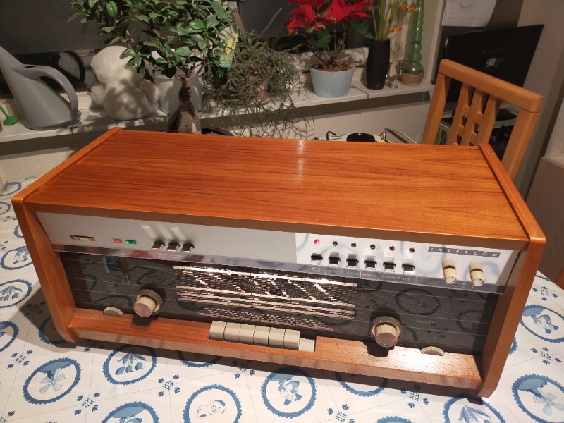

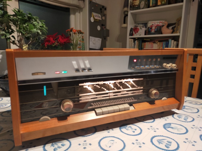

De B8X44A die ik (voor onderdelen) bij Max Ramali gekocht had, had ik in mijn werkkamer nog rond slingeren (in delen) .

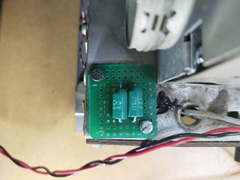

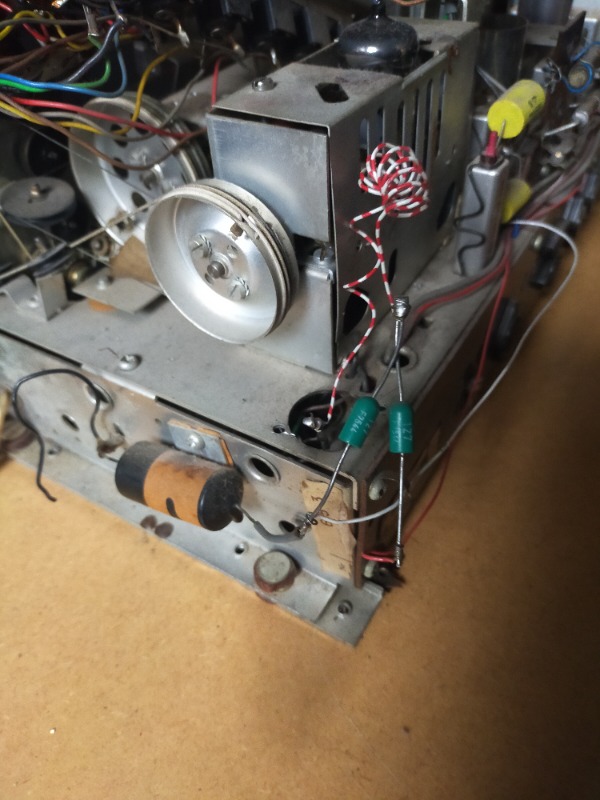

Toch eens, in detail, de afgelopen dagen naar gekeken. Alle teer condensatoren vervangen. 1 electrolytische condensator vervangen 10µF de rest zit er gewoon nog in. Wat schetst mijn verbazing: alles werkend. Wel was de gelijkrichter buis al eens gesneuveld en vervangen door 2 diodes los hangend in de lucht. Resten van de verbrande buisvoet zaten er ook nog. Bedrading buitenomgeleg.
Toch maar even netter gemaakt met een stukje print en met afstandsbusjes en M3 boutje vast gezet. Bedrading ook meteen netjes in het chasis ingebracht.
Knoppen / kast / alu front schoon gemaakt (wat komt daar toch telkens een bruine drap vanaf..... )
De glasplaat was kapot, maar ik heb hem geprobeerd te lijmen met een glasplaat erachter. Stuk glas wat vermist is bruin geverft, je moet toch iets

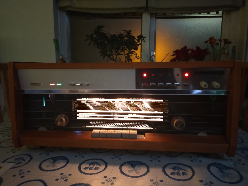

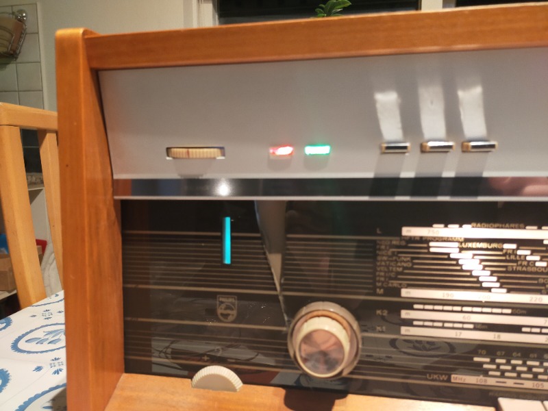

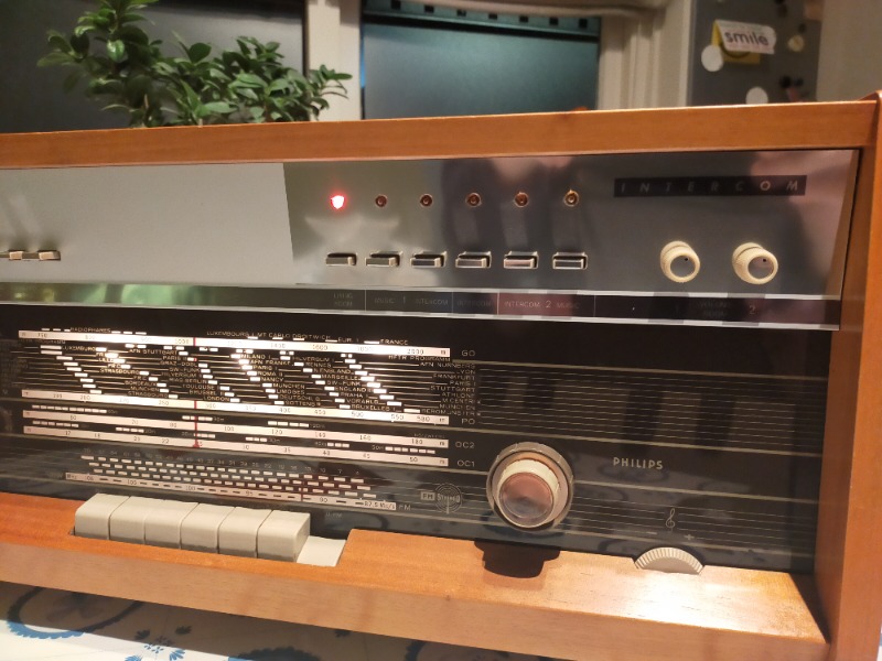

Voor de rest, nette radio en werkt perfect. Wel heb ik de gloeilampen door LED's vervangen. Ziet er netjes uit en voor wie het niet weet ....
Ik heb er nu dus 2

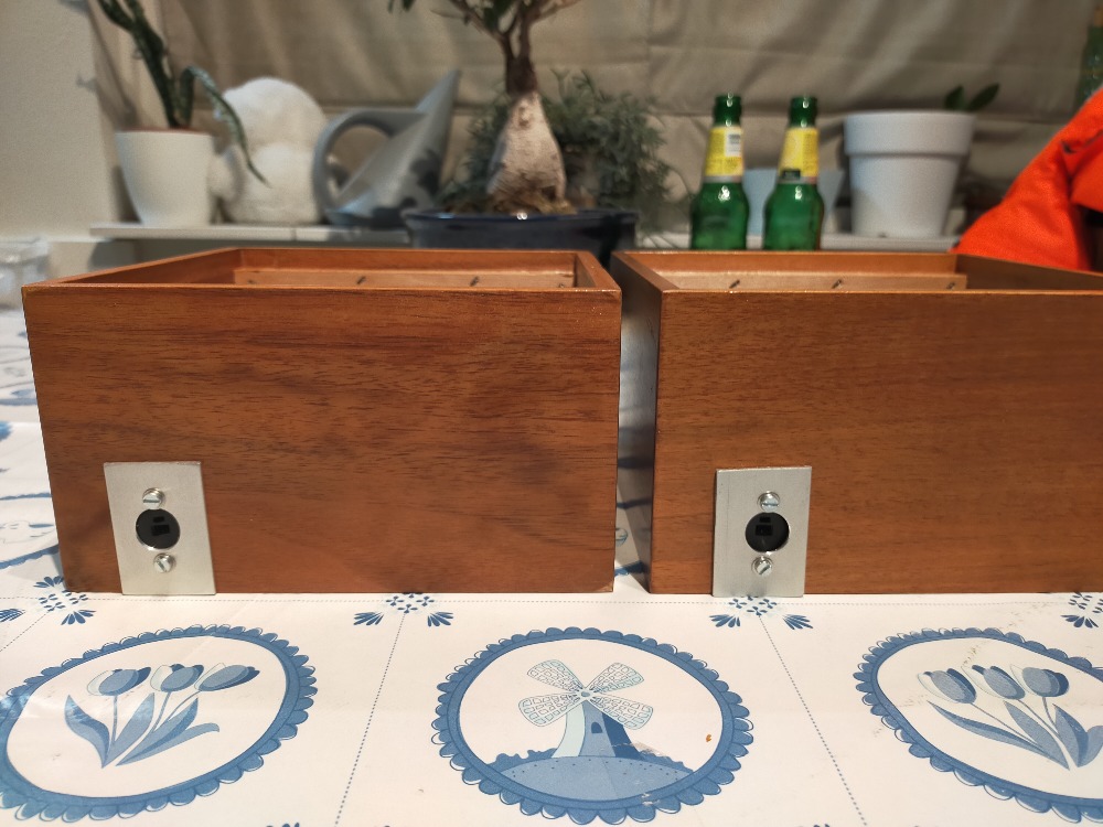

Na een paar avonden puzzelen om tot een acceptabele oplossing te komen, uiteindelijk met een alu plaatje en een paar M3 boutjes moertjes een mooie, gelijke , oplossing gevonden.
Zo zie je tenminste dat uitbreek gat niet meer

Hallo Marc,
Ziet er netjes uit zo. Netjes dichtgemaakt dat gat.
Ook leuk dat de B8X als donor kon fungeren voor de B7X.
Ziet er trouwens indrukwekkend uit zo.
Mvg,
