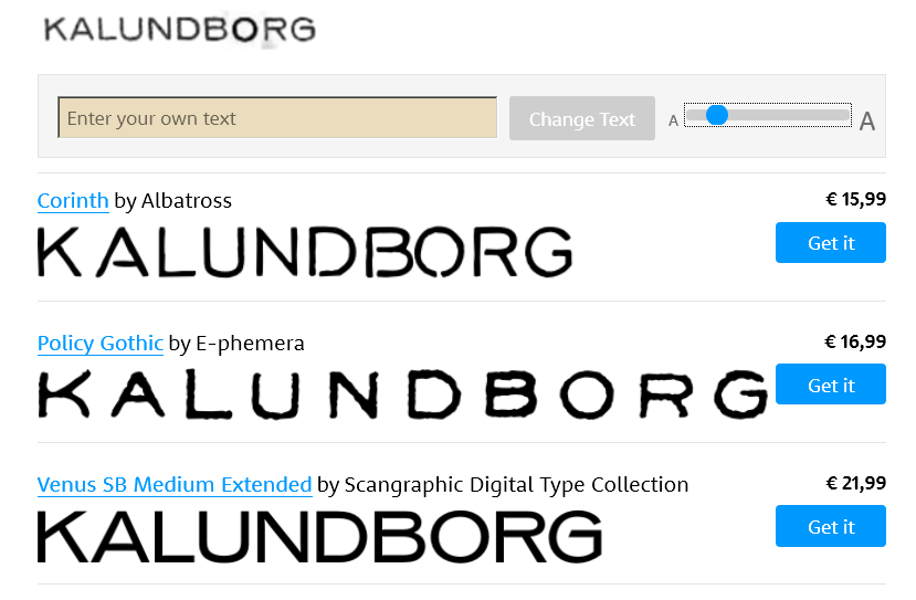

Vond ergens een duidelijk plaatje:
Bij meneer Myfonts kan je dat plaatje uploaden en dan komt-ie met een resultaat:
Dit Venus SB Medium Extended is dus een duur font... Zal eens kijken of ik daar een cheapo versie van heb.

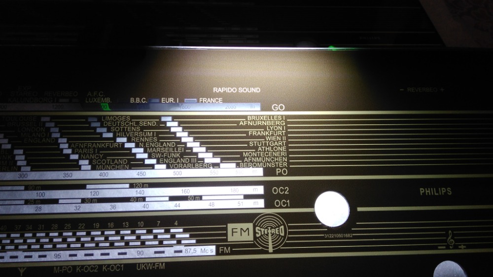

Doet me een beetje denken aan mijn queeste om het juiste font voor mijn Radiobell Scherzo. Daar kon ik het juiste font voor vinden (Nobel Regular). Als je een duidelijke foto van een detail van de schaal plaatst is dat voor deze Philips vast ook wel voor elkaar te krijgen. Voorbeeld:
Dat tweede plaatje heeft onvoldoende resolutie om een goeie vergelijking te doen... Het lijkt een beetje op Copperplate maar dan zonder de schreven. Omdat ik die Radiobellschaal heb gedaan weet ik wel wat een monikkenwerk dit is om het goed te krijgen!

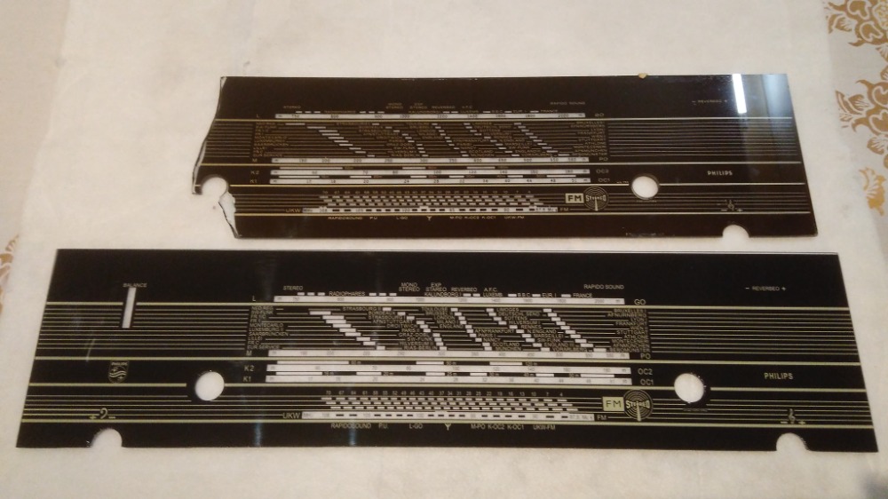

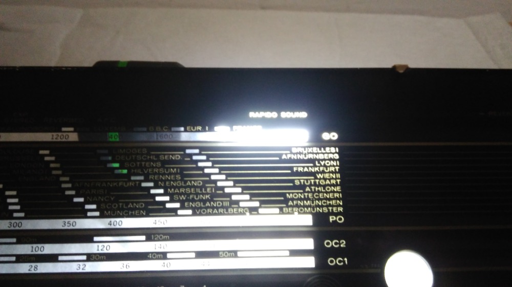

En we gaan weer verder met de B7X44A.
Inmiddels via VDM een reproductie schaalplaat mogen ontvangen.
Op zich is de reproductie best netjes. Paar opmerkingen:
1) letter type is niet identiek
2) de gehele plaat is doorschijnend tegen de originele helemaal niet.
Toch even een paar dingen om bij stil te staan.
Onderstaand wat plaatjes.
