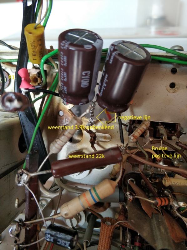

17 apr 2019 12:40 #77154
door Marijn.D
zal eens kijken aan elke kant van mijn + liggen en een groen draatje en dan nog die R1 en dan zijn groen draadtje naar de EZ81 of moeten beide groene aan elkaar hangen en waar leg ik dan de - draad. Het zou idd kunnen dat ik dat verkeerd gedaan heb en niet goed heb op gelet. euhmm zal het nog eens bekijken als ik het terug vind op de illustratie.
Beantwoord door Marijn.D in topic B6X43A geen geluid?
PE9ZZ schreef : Heb je de nieuwe voedingselco's niet per ongeluk ook verkeerd om gemonteerd? Je hebt nu ergens kortsluiting geintroduceerd en je moet die eerst wegnemen voor je verder kan.
17 apr 2019 12:24 #77153
Beantwoord door PE9ZZ in topic B6X43A geen geluid?

17 apr 2019 12:20 #77152
door Francois129
Beantwoord door Francois129 in topic B6X43A geen geluid?
Wat is de spanning op punt 7 van de EL84?
317V zou eventueel kunnen betekenen dat de spanningsval over R1 te klein is doordat er te weinig stroom doorvloeit. Dit zou kunnen betekenen dat er buizen zijn die geen stroom of te weinig stroom trekken.
François
François
