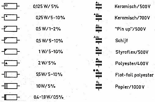

Volgende weerstanden even controleren R63 & R64 beide 1500 Ohm 2 watt , en R66 1000 Ohm/ 2watt.
Uit het schema zijn de weerstandwattages niet volgens de onderstaande norm te herleiden:
scan Otto Tuil
scan Otto Tuil
