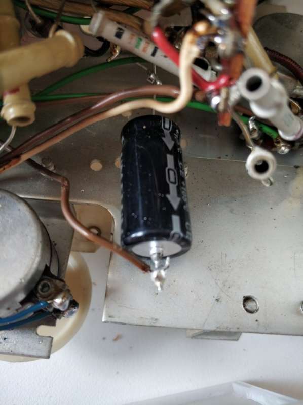

Omdat deze lampen toch voor de voor versterking en end trap dienen ik heb ontvangst op alle golven allen heb ik het probleem idd ik heb een geluid dat zeer zacht is. En hoe bedoelt u met de spanning op pin #1 en #6 van B6 dat is toch de ECC83 als ik me niet vergis. Hoeveel spanning zou er daar moeten zitten dan? Snap niet echt hoe ik het moet meten is mijn grond draad aan het chassis leggen is pin 1 en 6 uit meten? En C3 is al vervangen door een 8uF 500v elco tenzij dat hij omgekeerd moet zitten.

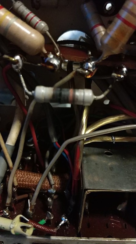

door Marijn.D
Hij zit op de brug van de Ech81 die naar een andere loopt. en ik denk niet dat deze waarde nog klopt.
Wel in deze radio's kunnen het 4 lampen zijn die problemen geven de ECC85 ECC83 en de 2 EL84.
Zie foto
Zie foto
13 apr 2019 08:20 #77067
Geen idee welke weerstand dit is. Waar zit-ie in het geheel? Hij ziet er wel vermoeid uit maar hoeft niet per sé stuk te zijn. Enne, heb je een multimeter?

Wel alle lampen gaan ook het oog wordt mooi groen. Als ik aan de speaker koon voel dan voel ik wel getril alleen geen klank. Het me verbazen als die EZ81 niet werkt dat de andere lampen ook niet werken. Tenzij ik verkeerd ben dat kan altijd. eerst wat ik gedaan heb wat de beker elco uit gemeten en niet was niet meer goed waar door ik 2x 47uF 450V elco's heb vervangen en ook iedere elco een voor een heb na gegaan en vervangen want deze waren verlopen. Alleen krijg in de audio niet in orde zoals je kan zien op de foto is zeker 1 van de weerstanden gesneuveld en ik ben nog niet onderlegt genoeg voor een schema op een radio toe te passen omdat alles nog al redelijk voor mij dan toch door elkaar zit.
