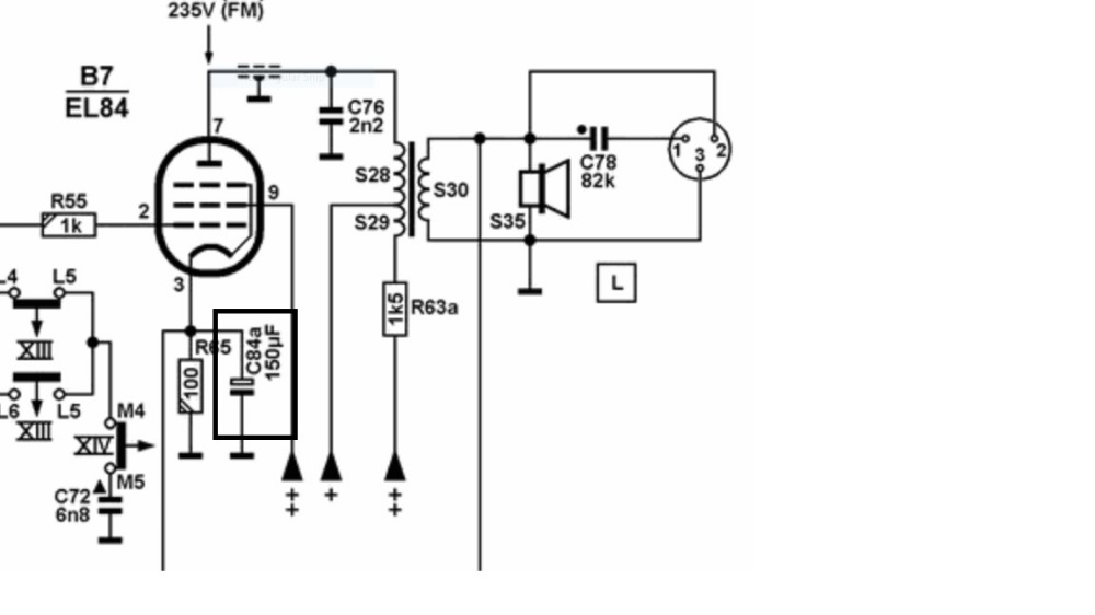

Meter op DCA, één pin op 7 van de buisvoet en de andere op de andere zijde van de eindtransfo aan weerstand R63A.

Francois129 schreef : Ik heb niet helemaal gevolgd maar is er een anodestroom?
Dit kan je meten over S28 - S29.
Heb je op het rooster van de EL84 een audiosignaal?
François
op S28 - S29 heb ik 270V
en op pin 7 waar de anode zit van de EL84 heb ik ongeveer 260V die zouden iets lager moeten zijn denk ik of toch volgens het schema of is that prima?
ik heb heel ligt geluid niet zoals het zou moeten zijn ben nu nog aan het zoeken van waar die condensator van 150 uF zit op pin 3 van 1 van de el84. want deze heeft voetjes gekregen volgens mij en waar hij moet aan gesloten zijn en die weerstand van 100 ohm vind ik ook niet terug.

$Cees PA1DBA schreef : maak eens een doorverbinding van de pen 2 tussen beide EL84, zo kom je er achter of de fout rond de voorversterker(ecc83) of eindtrap(el84) zit.
heb nu dat gedaan en het is iets beter maar niet veel heb nu ook gezien dat zie foto
Die vind ik niet terug op pin 3 natuurlijk weet ik ook zijn spanning niet en waar ik hem moet aansluiten en die weetstand er naast is ook spoorloos. het enige dat toekomt op pin 3 is die bruine draad voor spanning en ik heb hem er ook niet uitgehaald want ik heb nog alle elco's liggen dat ik er uithaal. bizar
