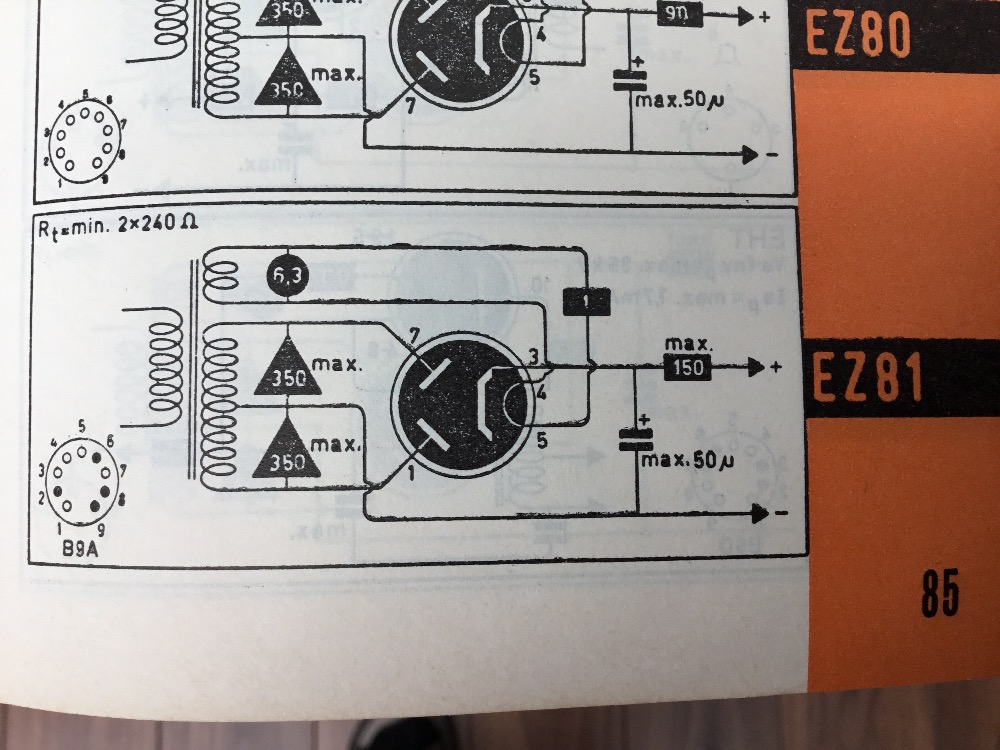

Door de EZ81 mag max 150mA lopen. Stroom staat niet maar stroomt op loopt. Spanning staat en is een niveau. De spanning is volgens het schema 275V na R1, afhankelijk van de spanningval veroorzaakt door de stroom zal de spanning voor R1 iets hoger zijn. (Wet van OHM (U=RxI waarin U = spanning in volt, R= weerstand in ohm en I stroom in ampère).

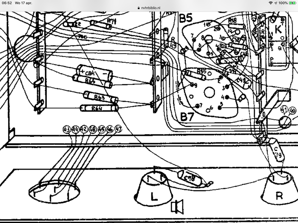

Hier zie je waar c84 zit.
Meet de spanning over de weerstand en je weet welke werkspanning deze minimum moet hebben.
MAAR begin eerst te zoeken naar het probleem waardoor R1 te warm wordt.
Er moet ergens na R1 een overbelasting zijn als de afvlakelco (zoals wij deze in België noemden) in orde is.
