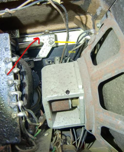

Beantwoord door Cees PA1DBA in topic Schema B5X23A
De geel gemarkeerde en aan de andere kant zit er ook zo een ,
dan maak je de schakelaarstrip met potmeter los.

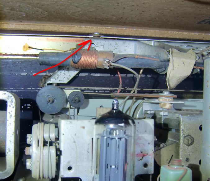

Beantwoord door peter1952 in topic Schema B5X23A
Tweede foto, rechts van jouw rode pijltje zie je een schroef op een grote ring. Die moet je losdraaien. Aan de andere kant zit er ook één.

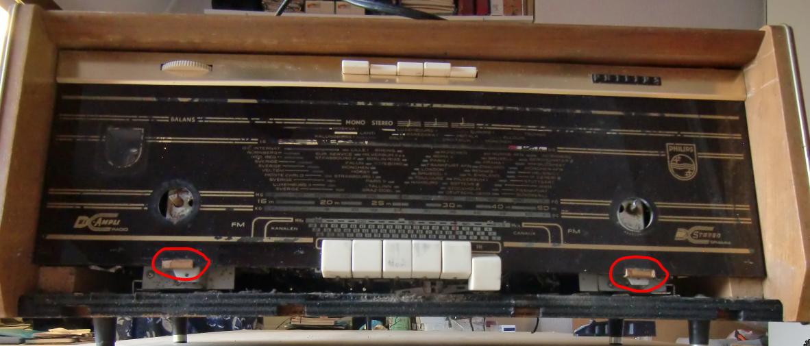

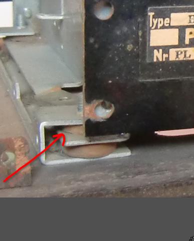

Nou, dat valt me toch vies tegen!
Ik dacht dat ik de frontplaat in zijn geheel kon verwijderen maar dat blijkt, nadat ik de onderste houten
balk had verwijderd, niet het geval te zijn.
Ook valt het me nu op dat de messing strip aan de bovenkant vast zit aan het chassis. Dat zie ik als ik de achterkant van het front kijk.
Dus moet ik het hele chassis los maken om die iets naar voren te kunnen trekken. Maar dan duikt het
volgende probleem op: hoe krijg ik die bovenste rubber ringentjes weer terug gezet?
Ik probeer natuurlijk eerst die boutjes zover los te draaien dat het chassis net los komt te zitten, maar die
verduvelde ringetjes.
De twee fotos die ik meestuur zijn "Ringetjes probleem" en frontplaat met die messing strip die ik bedoel.
De glasplaat steunt ook nog op twee rubberen steuntjes, die zijn omcirkeld. Wie heeft dit type al eens
uitgekast?
uitgekast?
