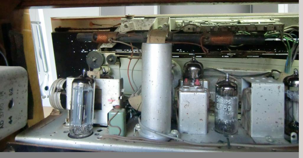

23 apr 2018 13:28 #72146
door Jalders
Beantwoord door Jalders in topic Schema B5X23A
Update:
Omdat ook het FM gedeelte het niet meer doet kwam ik er tijdens het onderzoek er achter dat de 470k anodeweerstand van het afstemoog EM80 onderbroken was, hetgeen ik hierboven al schreef. Na eerst op de voet een nieuwe 470k te hebben gesoldeerd en bij Conrad een nieuwe EM80 had besteld, nu bezig de oude buis te vervangen door die nieuwe. Er zit als een soort (warmte?)bescherming aan de achterkant van de buis een zwart velletje papier. Die is nu volledig uit elkaar aan het vallen telkens wanneer ik die vasthoud. Waarmee kan ik dat stuk papier vervangen?
