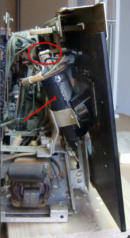

Update:
Een bezoek aan de plaatselijke "crea"-winkel leverde een velletje zwart papier op die qua dikte en soepelheid een goede match bleek.
Na, met toch wel enige moeite de nieuwe EM80 gemonteerd te hebben(het leek wel of die nieuwe een fraktie dikker is) en een nieuwe 470k weestand erop gesoldeerd te hebben, blijkt hij nu wel te werken. Echter aan de anodekant van de 470k staat i.p.v. de in het schema aangegeven 47V, 9V te staan.
Na ook nog eens een nieuwe EAA91 er in gezet te hebben (een nieuwe ECC85 had ik al geplaatst) geeft het FM gedeelte nog steeds geen krimp boos .
Intussen bleek dat de schaal iets naar beneden was gezakt dus nadat ik die weer omhoog geschoven had, heb ik de hele handel weer in de kast gemonteerd zodat ik makkelijker aan de onderkant verder kan meten.
Het zit me duidelijk niet mee
Hier de foto nadat de nieuwe EM80 geplaatst is:
Heb voor de duidelijkheid de nieuwe 470k en het zwarte velletje aangegeven.
Wordt dus vervolg (zucht).

24 apr 2018 13:07 #72167
Beantwoord door Cees PA1DBA in topic Schema B5X23A
Knutselkarton hebben ze ook bij de AC tion.

24 apr 2018 11:17 #72163
Beantwoord door Franc in topic Schema B5X23A
Jalders,
Dat zwarte papier kun je krijgen in de bekende hobby winkels zoals Pipoos ed.
Van die krea kaartenknutsel winkels.
Die verkopen velletjes dikker papier in alllerlei kleuren en maten.
Daar moet je slagen!

24 apr 2018 10:52 #72162
door Jalders
Beantwoord door Jalders in topic Schema B5X23A
Dat is een zeer plausibele verklaring Cees, bedankt.

24 apr 2018 10:34 #72161
Om te voorkomen dat het licht van de schaallampjes door het glas van de buis het groene licht van het katteoog verstoord.
Je zou de buis ook zwart kunnen schilderen, (uiteraard alleen de achter en zijkanten )
