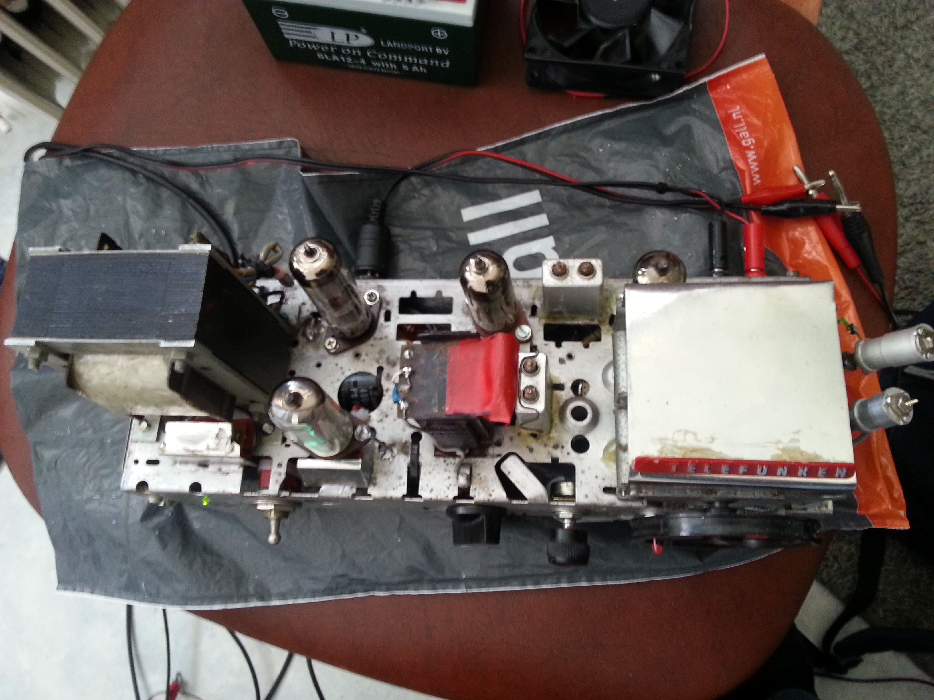

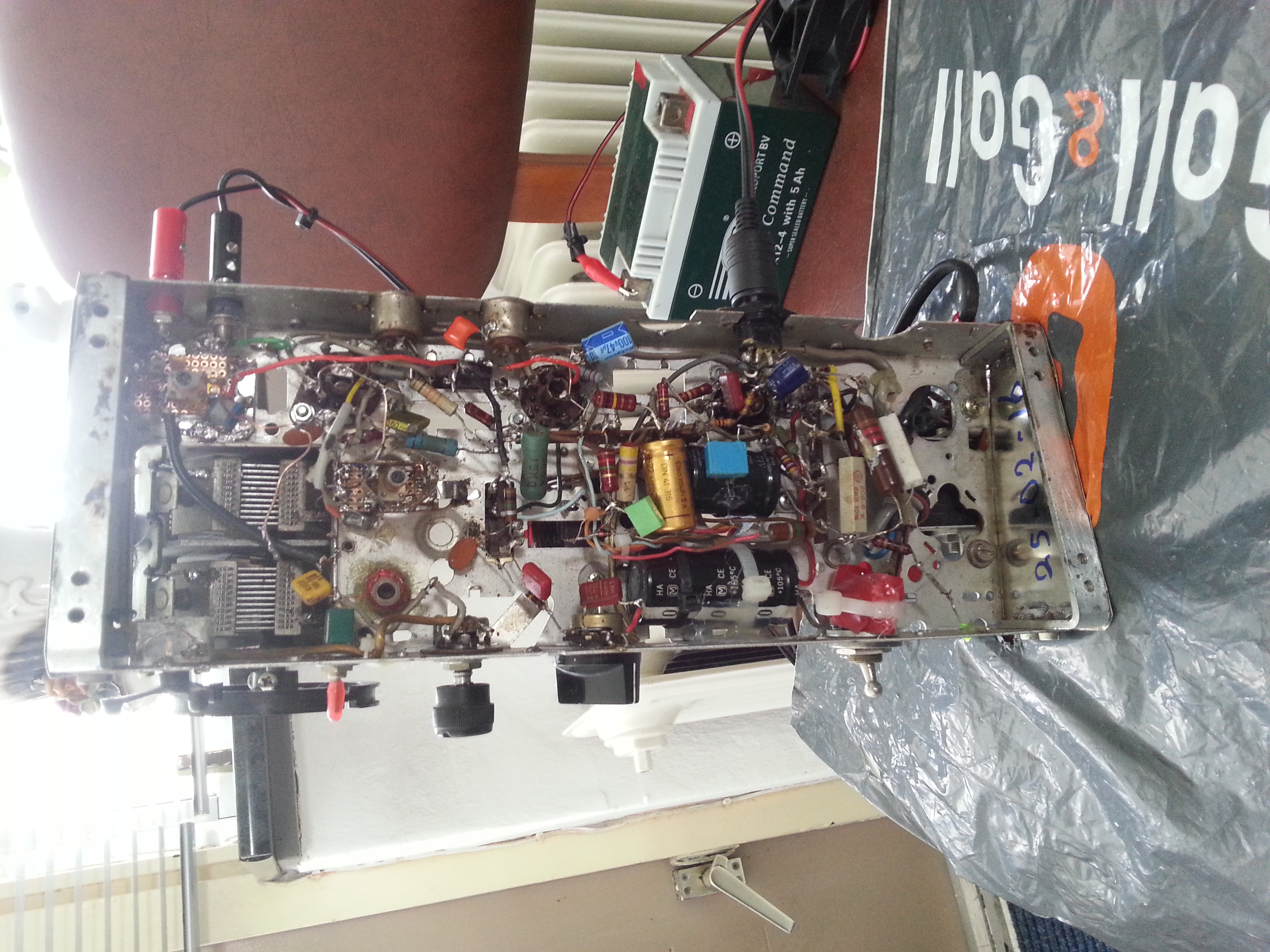

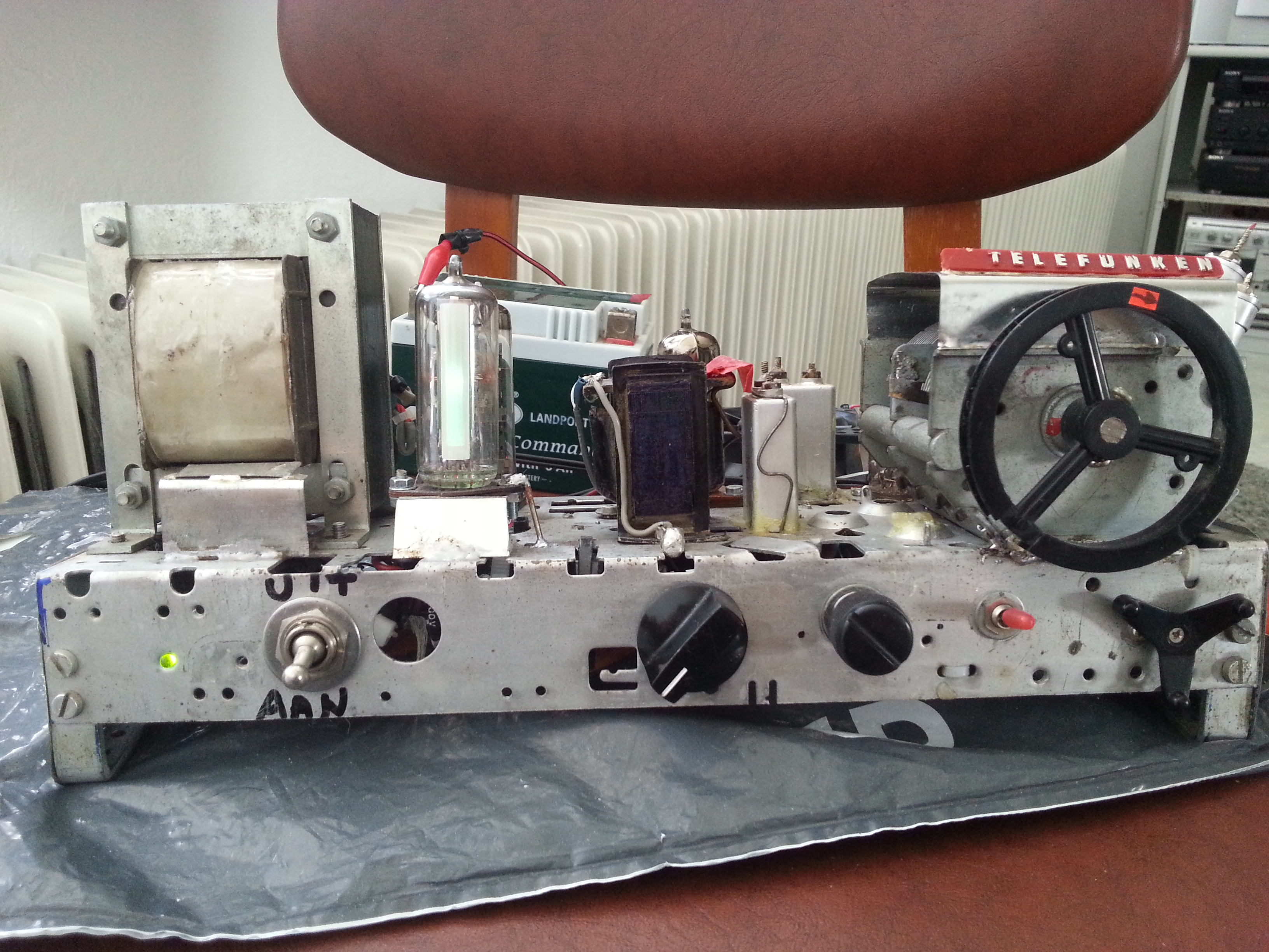

Hallo allemaal hier .
Nou heb het voor elkaar ,en wat velen ook al zijden was toch de antenne kring ..
maar in schema's stond vaak rond de 100 windingen .
van alles geprobeerd dus en kwam niks verder .
wil ook speciaal Tjerk ( PE9ZZ )even bedanken voor vele tips op een ander forum .
over afregelen van middenfrequent .
maar vooral ook voor de gegevens van de antennekring spoel en de oscillator spoel :thumbsup:
want dit was voor mij de oplossing ,net even dat ene zetje :thumbsup:
de spiegels en korte golf ratels zijn helemaal weg en prima ontvangst van
1670 khz tot 530 khz
dus 1 radio klaar , nu de andere 3 nog ,maar die hebben zelfde probleem .
dat zal dan ook wel lukken
nog even wat foto's van de radio die nu klaar is .
met de ecl86 ,eabc 80 en de ech81 ,en nog een afstem oog

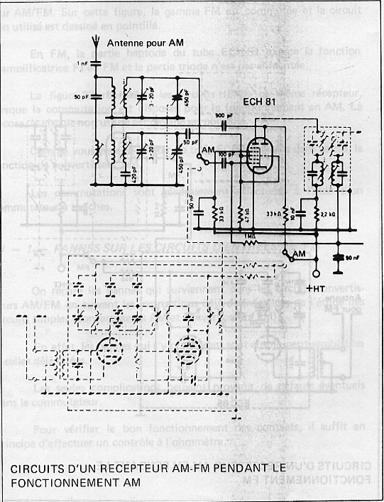

14 feb 2016 20:29 #59273
door joop220
Beantwoord door joop220 in topic Problemen eigenbouw buizen radio
Even de raderen in je brijn laten draaien ,nou bij mij draait er niet zo veel meer hoor
maar bij mij zit die weerstand er ook tussen .
dit schema was voor lage spanning ,en ik heb het voor hogere spanning gebouwd .
de oscillator spoel is wel goed .
maar ben hier al tijden met bezig ,dat leg eerst aan de kant .
en wie weet we zien wel

14 feb 2016 17:51 #59268
Beantwoord door Cees in topic Problemen eigenbouw buizen radio
@ Joop,
En zie; Dat schema heeft gewoon een anode R van 33 kOhm,
die van af de voeding naar de anode van het triode deel
( het oscillator deel) gaat. Zo gaat dat bij alle andere radio's.
Bij jouw bouw schema, gaat er van af een laag spanningspunt
ca 60V een R van 10 kOhm naar de anode van de triode.
Buizenboek er bij en kijken bij de ECH81, en anders Google
ECH81 ,klik, en je hebt een online buizen boek en zie je
hoe deze buis moet worden aangesloten.
Even de raderen in je brijn laten draaien en dan zie je in
wat er bedoeld word.
Eerst maar even een goede spoel gebruiken en pas als
dat goed werkt gaan exp met een ferriet antenne.
Stap voor stap werken.
Succes, Cees.
