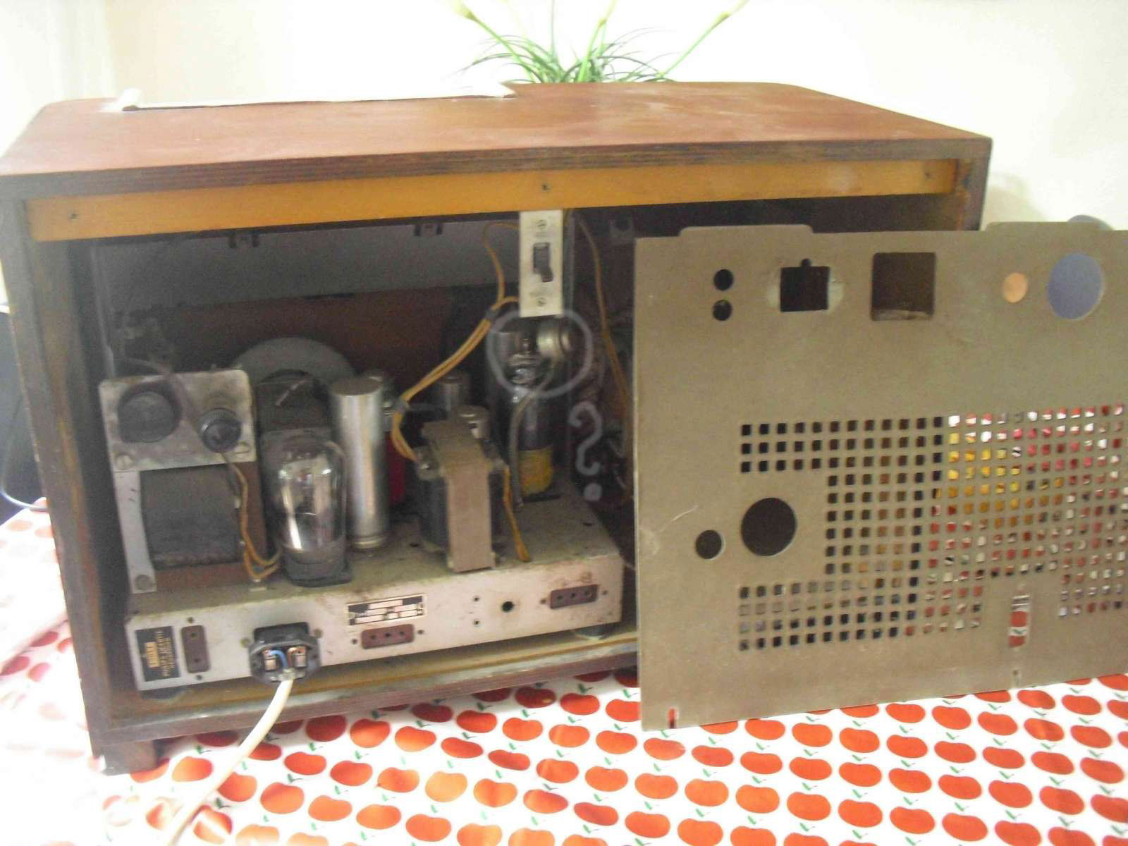

Heb je wel doc van dat ding? Deze radio's zijn inderdaad simpel opgebouwd. Zoals altijd: van achter naar voren. Dus: begin bij de voeding, dan eindtrap. Waarschijnlijk zit je fout in een van die twee. Als de uitgangstrafo stuk is zal je EBL1 niet blij zijn.

21 jun 2015 17:53 #53161
Beantwoord door peter1952 in topic vraag over Erres KY166
Die schakelaar aan de achterkant: Schakelt die niet toevallig de luidspreker uit? De draden gaan wel naar de uitgangstransformator.
Verder is het systematisch zoeken van achteren naar voren. Eerst de voedingsspanning controleren, eindtrap meten en testen en daarna verder naar voren.
Zo'n moeilijk toestel lijkt het me niet. Nog iets over het meten aan de eindtrap: Begin met het meten van de spanningen aan de buisvoet. Het kan best dat de uitgangstrafo defect is, dan meet je wel anodestroom als je de meter parallel over de primaire schakelt, maar je meet geen spanning op de anode.

21 jun 2015 17:36 #53160
door Marotick
Beantwoord door Marotick in topic vraag over Erres KY166
Bedankt voor de snelle reacties.
De gloeilamp begint redelijk fel te branden maar zakt snel af naar flauw. Er komt geen enkel geluid uit de speaker ook niet bij het aanraken van de pu ingang.
De eigenaar wil de radio werkend terug dus ik mag hem repareren. Hierbij zal ik dit forum op de hoogte houden van mijn vorderingen en eventuele vragen.
Jack Marotick
Jack Marotick
