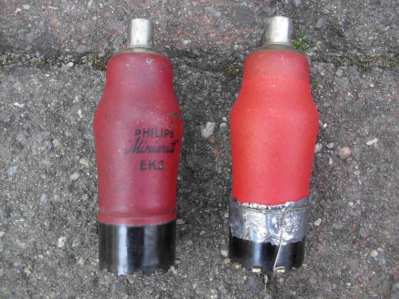

Omdat de radio gisteren het nog gewoon deed moet er recent iets gebeurd zijn. Ergens een sluitinkje, een onderdeel dat het begeven heeft. Na 4 uur zoeken en meten heb ik de buizen maar weer eens omgewisseld met de oude set en ... ja toen deed hij het weer.
Blijkt dat de AK2 buis een fikse brom veroorzaakt.
De buis heeft het wel even gedaan.
Wel heeft iemand ooit bij de originele buis een extra afscherming gemaakt.
Rechts is de originele links de onlangs aangeschafte buis die i.p.v. een gevonden zender
een stevige brom weergeeft.
Kent iemand dit verschijnsel?
