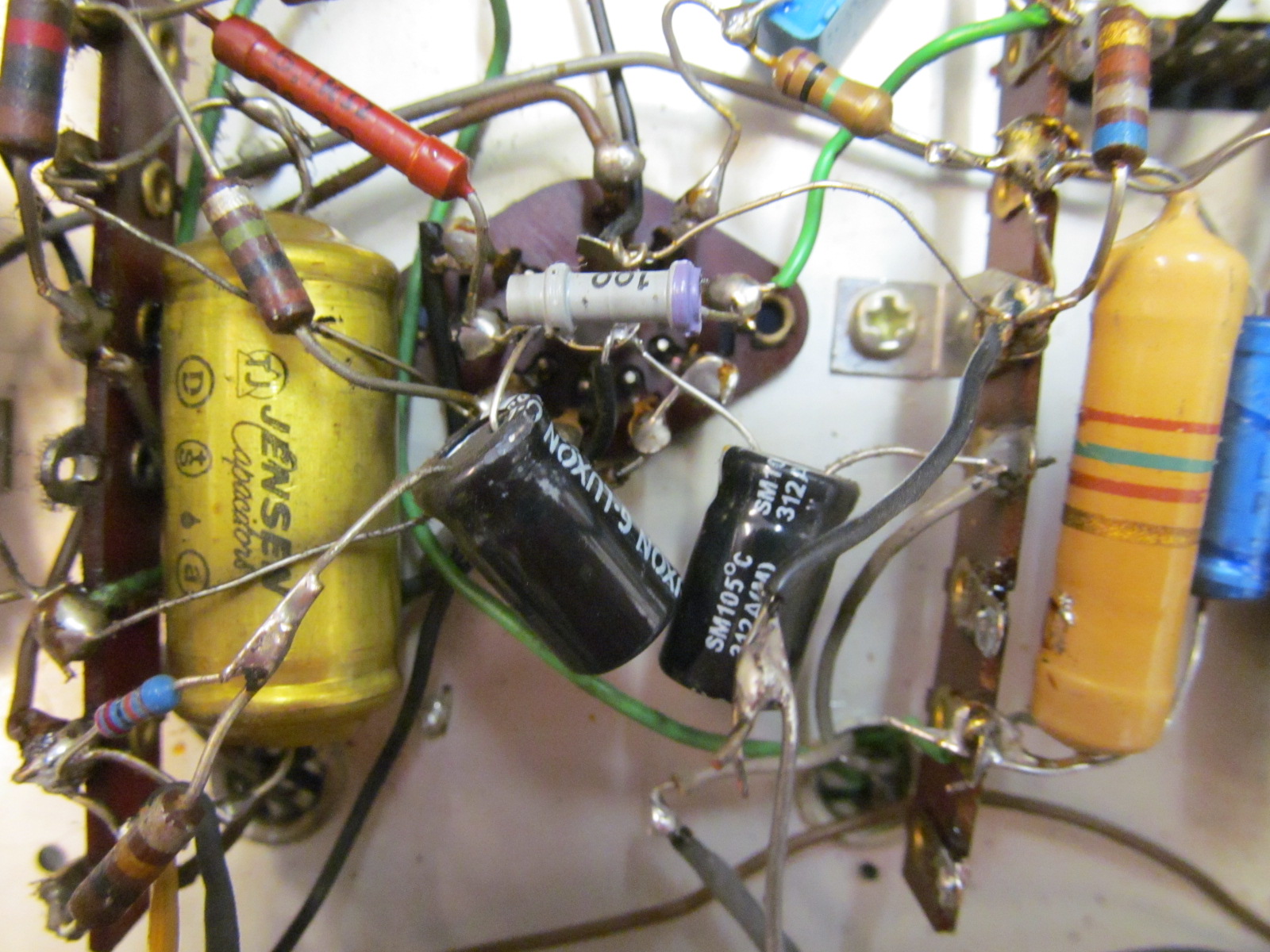

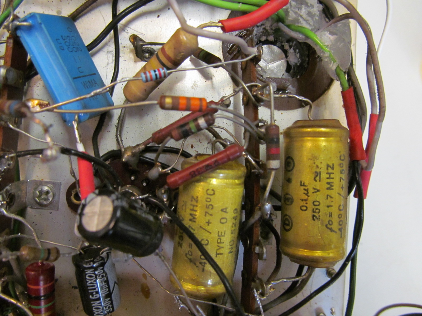

Hoi Franc,
zoals gezegd komt er dus nog een revisie 2, Alle print c's en elco eruit. Ook de elco's van de eindbuizen weer op de juiste plek en de Jensen caps ook weg. Dus eigenlijk opnieuw even opbouwen.

Hoi Henk,
Ik zie die gele Jensen niet graag, ze lekken hetzelfde als teerdotten, sommige minder, sommige meer.

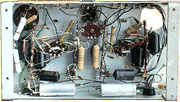

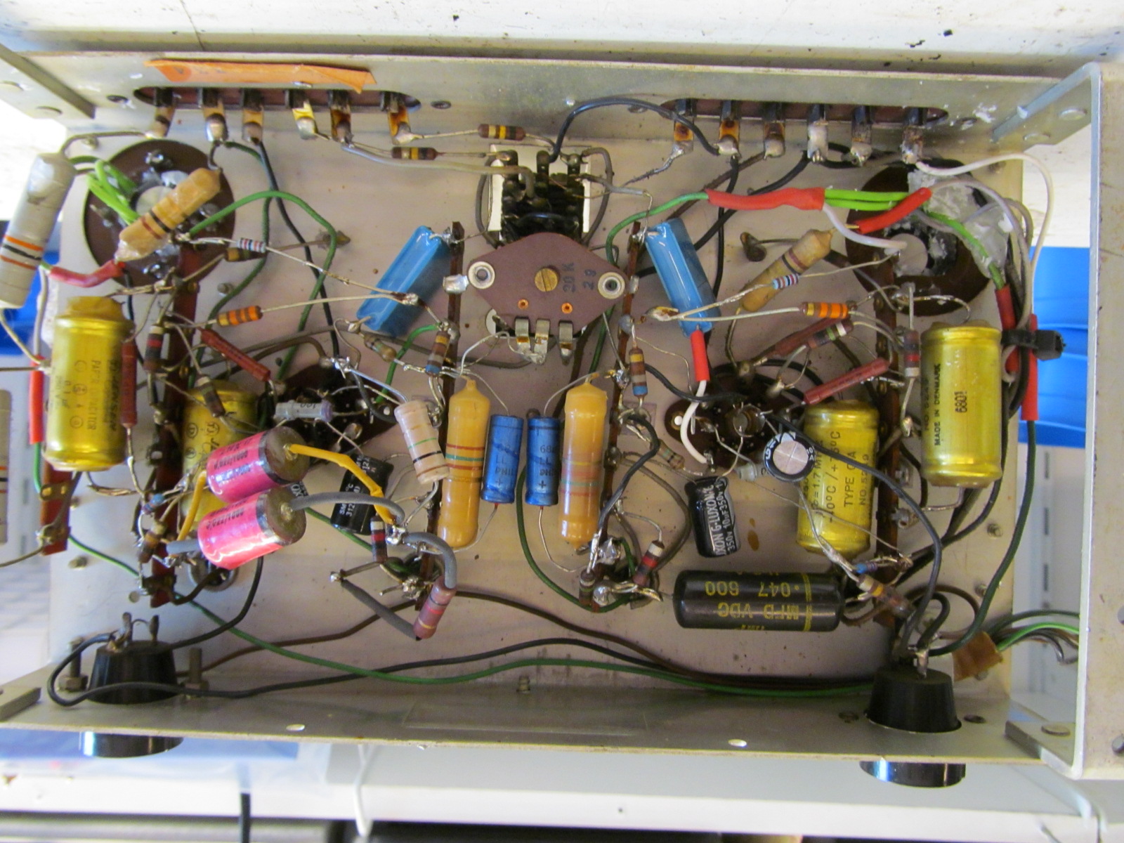

Toch eens gesnuffeld op de NGG website en de allereerste revisie bekeken, zie link.
NGG informatie B8X82A
Voor wat de versterker betreft zijn de buisvoeten al door peter vervangen. Ik denk dat de beste oplossing is om de versterker geheel opnieuw op te bouwen. Na de eerdere revisie zijn er toch een paar kunstgrepen toegepast die niet lekker uitpakken, o.a; verschillende onderdeel specificatie per eindtrap en componeneten voor printmontage.
Zie de foto's zoals het oorspronkelijk was en na de 1e revisie.
