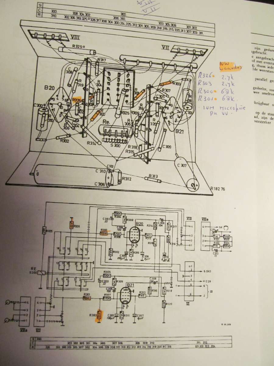

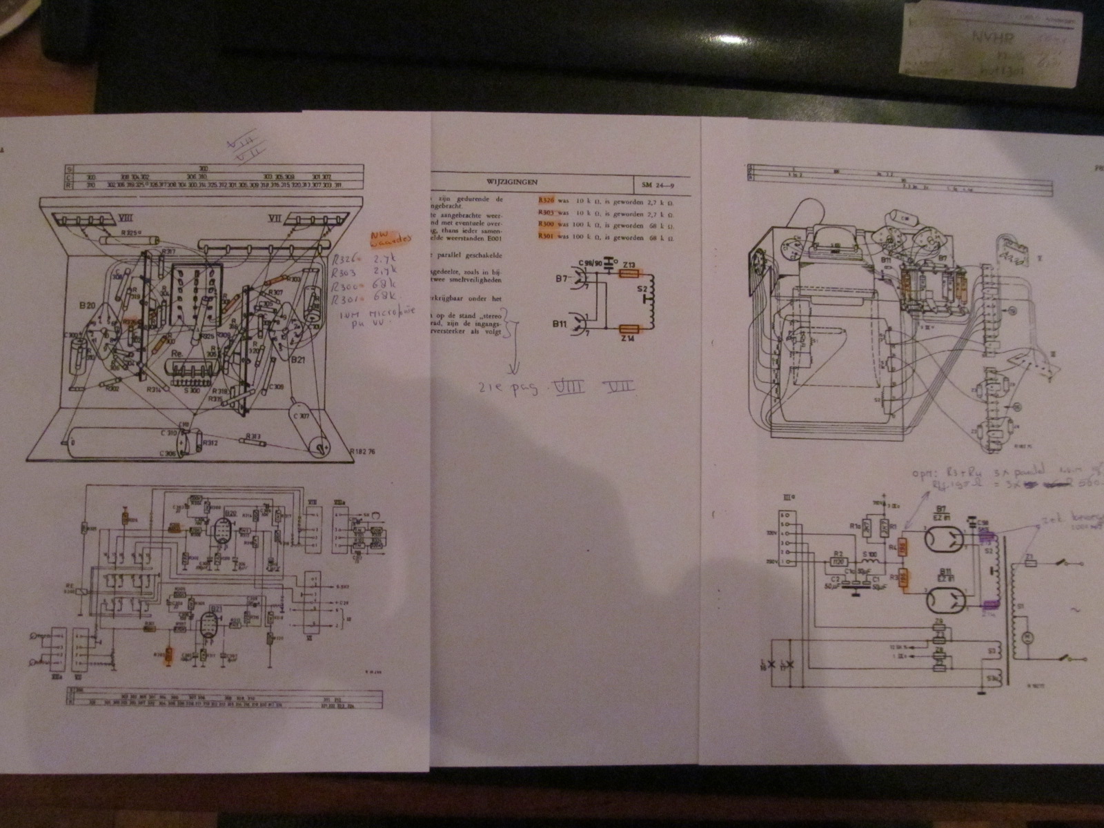

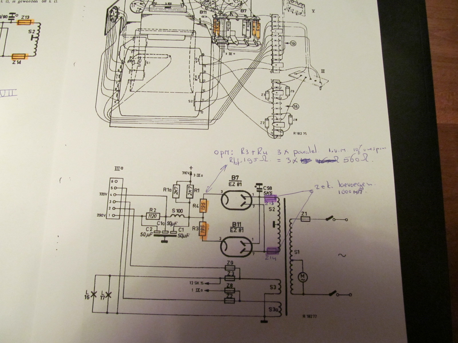

Het is al een stuk duidelijker geworden, met de juiste schema's en errata's er bij. De errata's zijn als aangegeven op de tekening. De radio is uitgevoerd als een mono radio die in een Bi-Ampli\OTL status staat te spelen. Met gebruikmaking van een aparte voorversterker wordt ingeval van een bandrecorder of platenspeler overgeschakeld naar stereo. Het geheel wordt dan overgeschakeld naar 2 eindtrappen hoogohmig.
De weerstand en condensator op het schakelblok die bij de B8X72Arene er wel inzitten komen niet in de B8X82A. Dat is nu duidelijk om dat het filter aan de onderkant van de voorversterker is uitgevoerd.
De wijziggingen betreffen een verzwaring van de voedings weerstanden , van 2 naar 3 x 560Ohm (R3 en R4)
De PU ingang heeft kennelijk nogal snel last van microfonie en vervorming. de schema's tonen de aanp[assing. ik heb het ingekleurd.
Het is thans nog niet in de radio aanwezig
