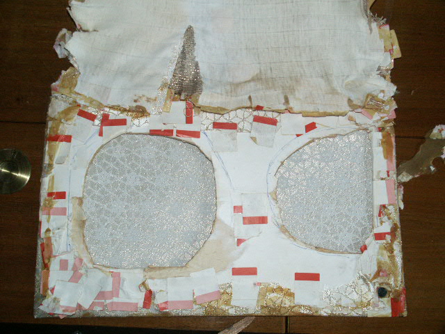

Heeft de 'restaurateur' indertijd de doeken ook vervangen?
Dit gezien je laatste foto. Oorspronkelijk zat er het
streepjesdoek in. Dit is dan vervangen door het bekende
doek nummer 20 van Ben Dijkman.
Waarom zitten er in de toen nieuwe doeken dan vlekken?
Je zal best gelijk hebben, maar de oordelen van de huidige
heren technici schat ik toch erg hoog in als constateringen.

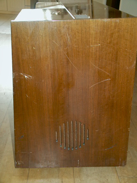

Zoals Peter terecht zei: Ik zat beslist niet voor een dubbeltje op de eerste rang zoals iemand opmerkte!! Eerst uitzoeken hoe iets tot stand is gekomen en dan pas kritiek leveren. Zomaar klakkeloos iets roepen is niet erg hoffelijk.
Aanschaf en reparatie waren beslist geen vriendenprijs. De intimi weten hoeveel e.e.a. mij heeft gekost.
Het is wel erg makkelijk om af te geven op de eerste reparateur. Iedereen kan het altijd beter vanaf de zijlijn.

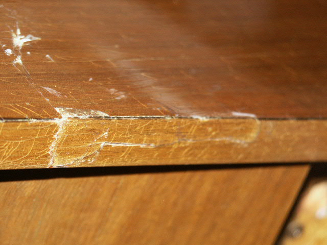

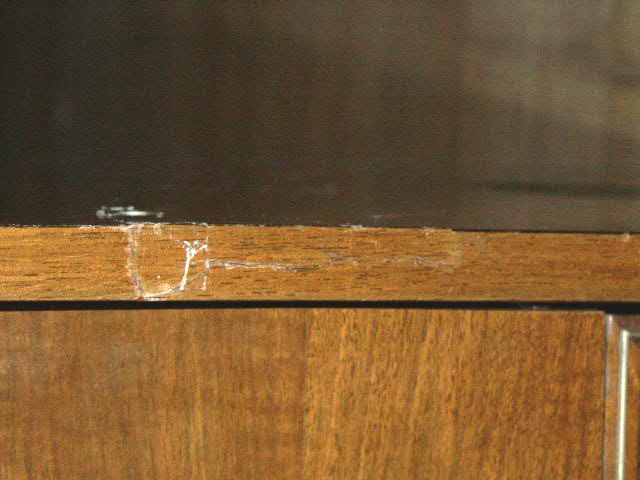

Er was ook veel kastwerk wat gedaan moest worden. Op veel plekken was het fineer kapot. Veel diepe krassen ook.
De baffles voor de speakers moesten nieuw gezaagd worden.
Alles moest geschuurd en gerepareerd worden. Daarna is de hele kast uiteindelijk door een autospuiter gespoten. Met de lakroller zou niet het gewenste resultaat hebben opgeleverd.
Beslist een hoop werk wat een groot deel van het reparatiebudget heeft geëist. De geldbomen groeiden niet tot in de hemel.

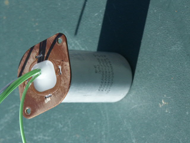

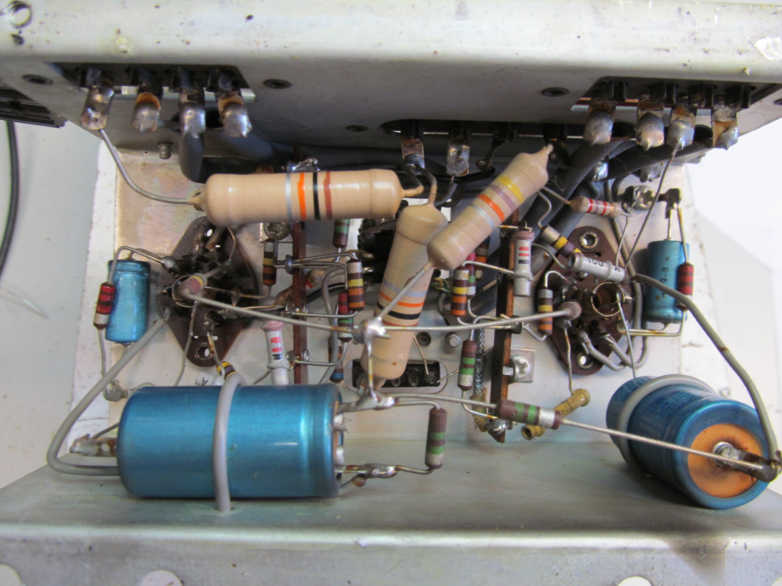

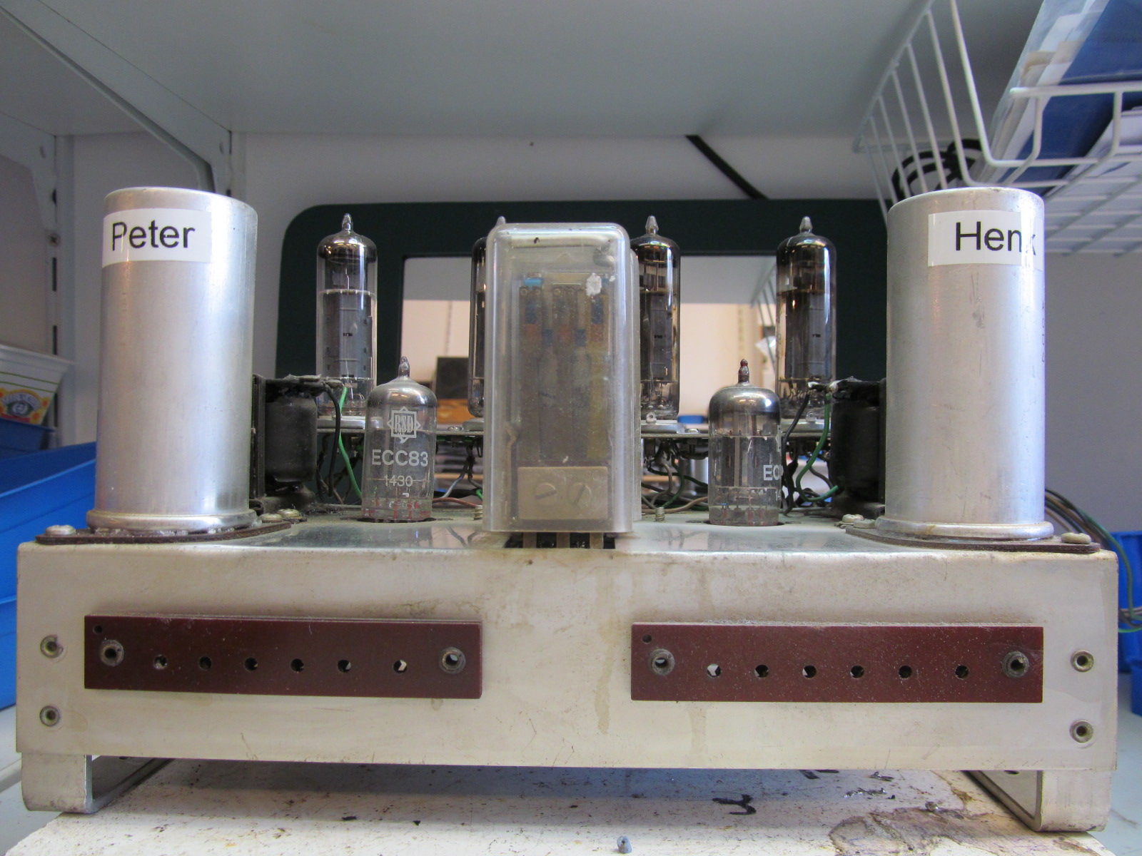

Dat ziet er in elk geval een stuk beter uit. Wat de MD voorversterker betreft: Daar is dus nooit iets aan gedaan. In elk geval de weerstanden controleren en eventuele teer condensatoren vervangen alsmede de laagspanningselco's. Misschien zijn de anderen nog wel goed.
Wat die grote elco's op de eindversterker betreft: Bij de F9X van de eigenaar heb ik ze vervangen door JJ buselco's. Daar heeft de eigenaar ook bij de F8X toestemming voor gegeven. Maar die moeten besteld worden. Ik heb het ook eens opgelost door onder de bus een draadsteun te plaatsen en daar de elco's op te solderen. De oude laat je voor het aanzicht zitten.

De MD voorversterker gereed gezet, Behalve wat poetswerk nog niet verder aan gewerkt.
