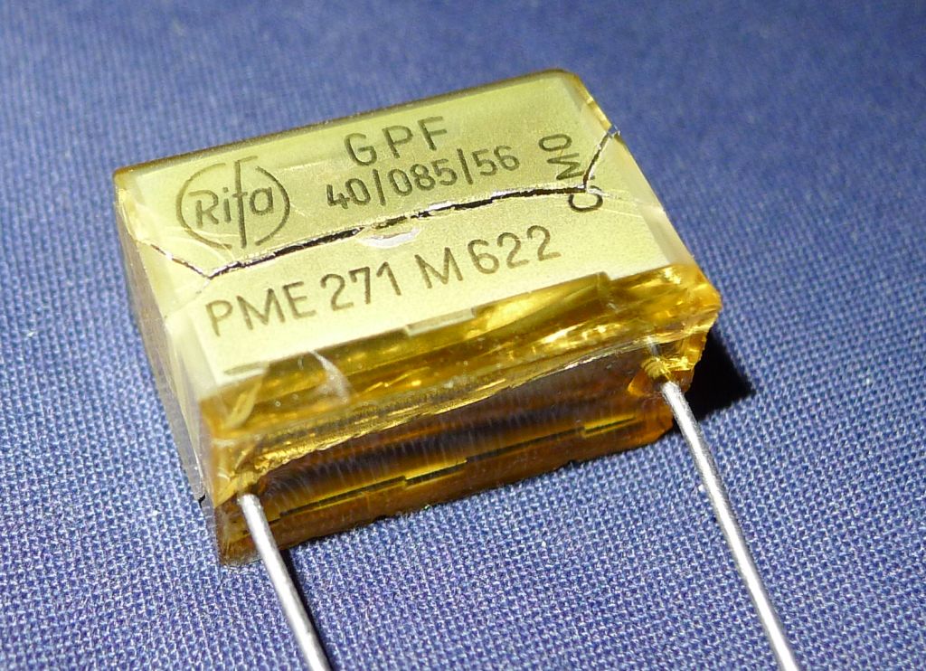

Even ingaande op oude papiercondensatoren uit oude of nieuwe voorraad, zoals de degelijk uitziende Jensens... RIFA is nog net iets beruchter als rookbom, en die laten zelfs in 'nieuwe' ongebruikte toestand al zien dat het niet pluis meer is:
Dit exemplaar komt uit een hele bak vol met geassorteerde onderdelen, en elke condensator die ertussen lag vertoonde soortgelijke barsten. Mijnsinziens door chemische afbraak van het papier en/of impregneermiddel. Om een degelijke papiercondensator te maken moet je als fabrikant van zéér goeden huize komen en zonder olievulling zal het wel niet lukken.
@Henk of Peter: Hoe is jullie ervaring met de grijze industrial grade papiercondensatoren van Philips? Ik schat ze wat hoger in dan de rest, maar ze gaan vast ook wel een keer stuk.
