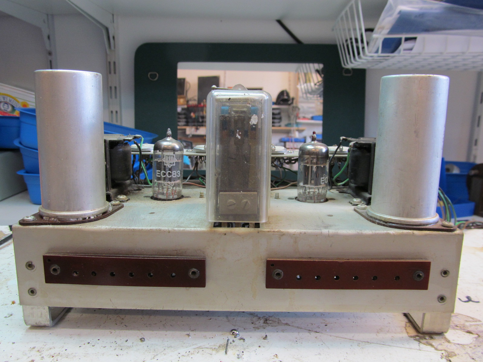

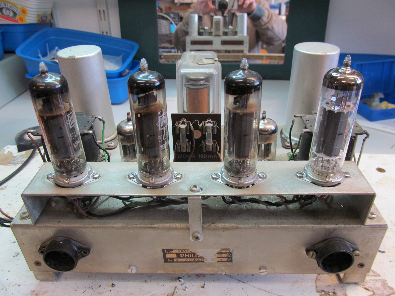

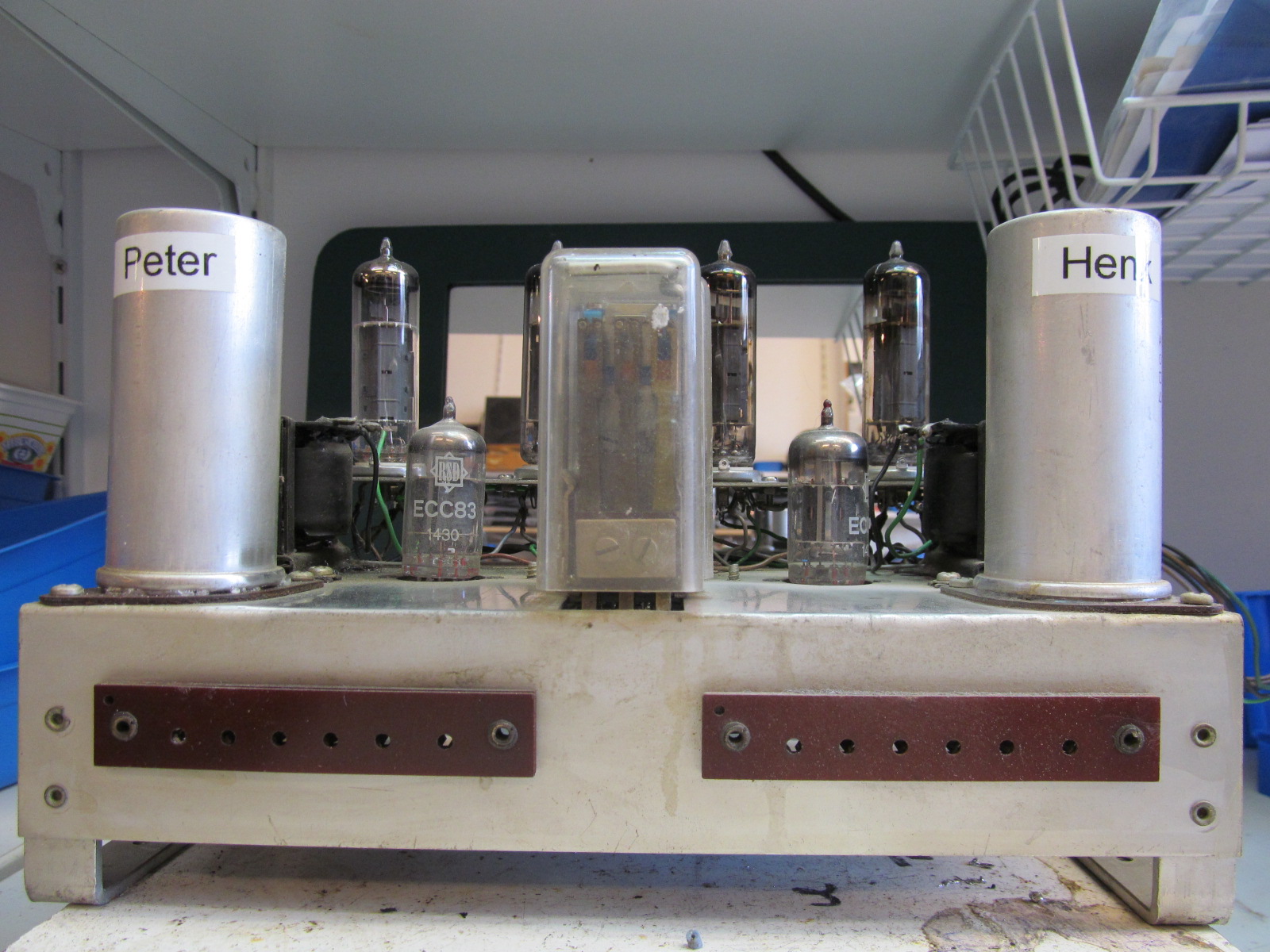

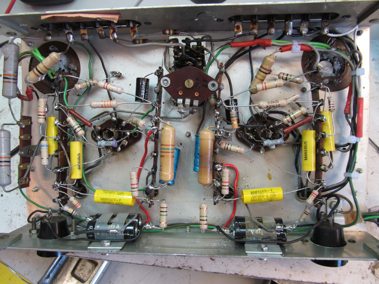

Versterker gedeelte af gemaakt. Misschien nog een mooiere oplossing bedenken voor de bedrading van de voedings elco's.
