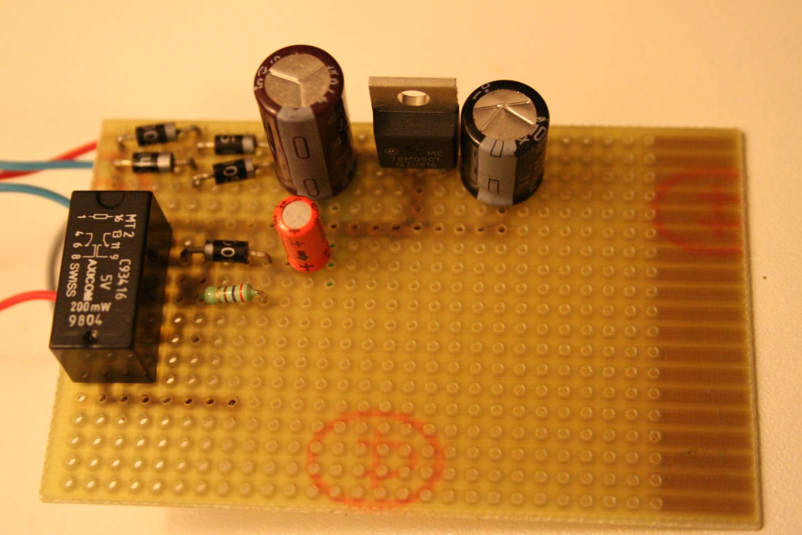

Mijn prototype oogbespaarder begint vorm te krijgen. De optocoupler was na meerdere tests geen succes, en heb ik vervangen door een tweede relais, een 5V AXICOM C93416 relaitje. Deze kan ook prima opgenomen worden in de microcontroler schakeling. Dit relais schakeld weer op zijn beurt het 12V relais, dat op zijn beurt de hoogspanning van de EM34 schakelt. Dit werkt zeer goed.
De volgende stap is de aansturing dmv de PIC chip. Deze gaat de vertragingstijd regelen, en de signalering van de afstemas.
We meubelen verder...... : bedtime Eerst slapen.
