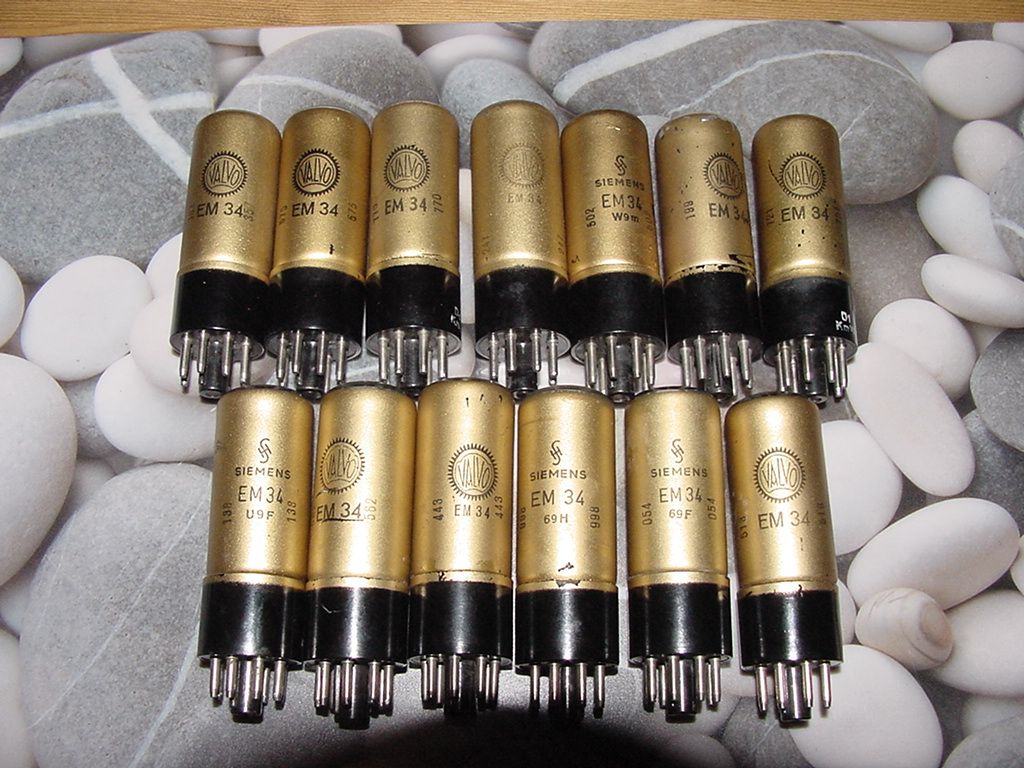

Nu is het zoeken waar hier en daar nog wat ligt de laatste 2 stuks EM34
haalde ik onlangs uit australie en 10 stuks EM4n uit China je zit met inklaring
