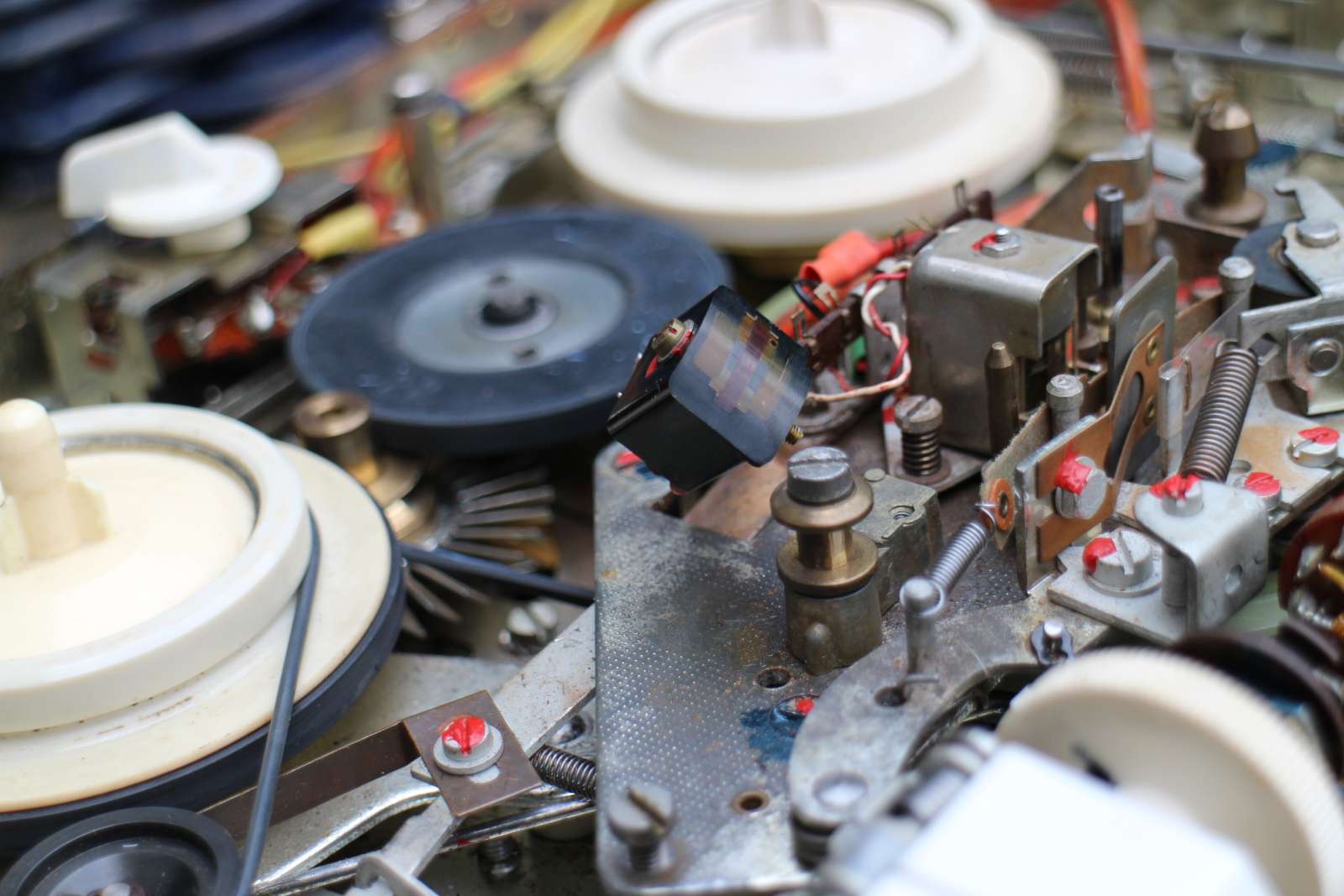

Hans,
Op de laatste afbeelding die je hebt geplaatst zie ik dat de linker bandgeleider onjuist is gemonteerd; het bovenste gedeelte hoort onder, en de onderste boven.
Waarschijnlijk zijn deze verschillend van dikte, waardoor de band op een ander plekje de wiskop passeert, en wellicht dat de band na verwisseling wél volledig wordt gewist.
Niets aan de instelling van de oscillator veranderen; zonder de juiste meetinstrumenten moet je daar niet aankomen; op het gehoor is dat uit den boze, je verandert daardoor ook de voormagnetisatie voor de opnamekop; je geeft al aan dat er prima kan worden opgenomen, alleen het wisniveau is onvoldoende, en door de instelling van de oscillator te veranderen zou je alleen maar slechtere opname's krijgen !
Ik ben trouwens wel benieuwd of dat "piep"probleem is opgelost !

Inmiddels was ik er ook al achter gekomen dat de wiskop niet afstelbaar is, want deze zit vast
gemonteerd op de dragerplaat voor de koppen / bandgeleiders.
Ook de linker bandgeleider is niet afstelbaar in hoogte, in tegenstelling tot de rechter bandgeleider.
Of daar in het verleden aan is gedraaid is mij niet bekend.
Ook de opname-/ weergavekop is afstelbaar, maar omdat deze nog vanaf de fabriek is afgelakt kom ik
daar uiteraard liever niet aan.
In de opnamestand wordt de wiskop wel heel licht magnetisch en blijft er een M3 sluitringetje aan
hangen. Maar of dat voldoende is om een bandspoor te wissen weet ik echter niet......
