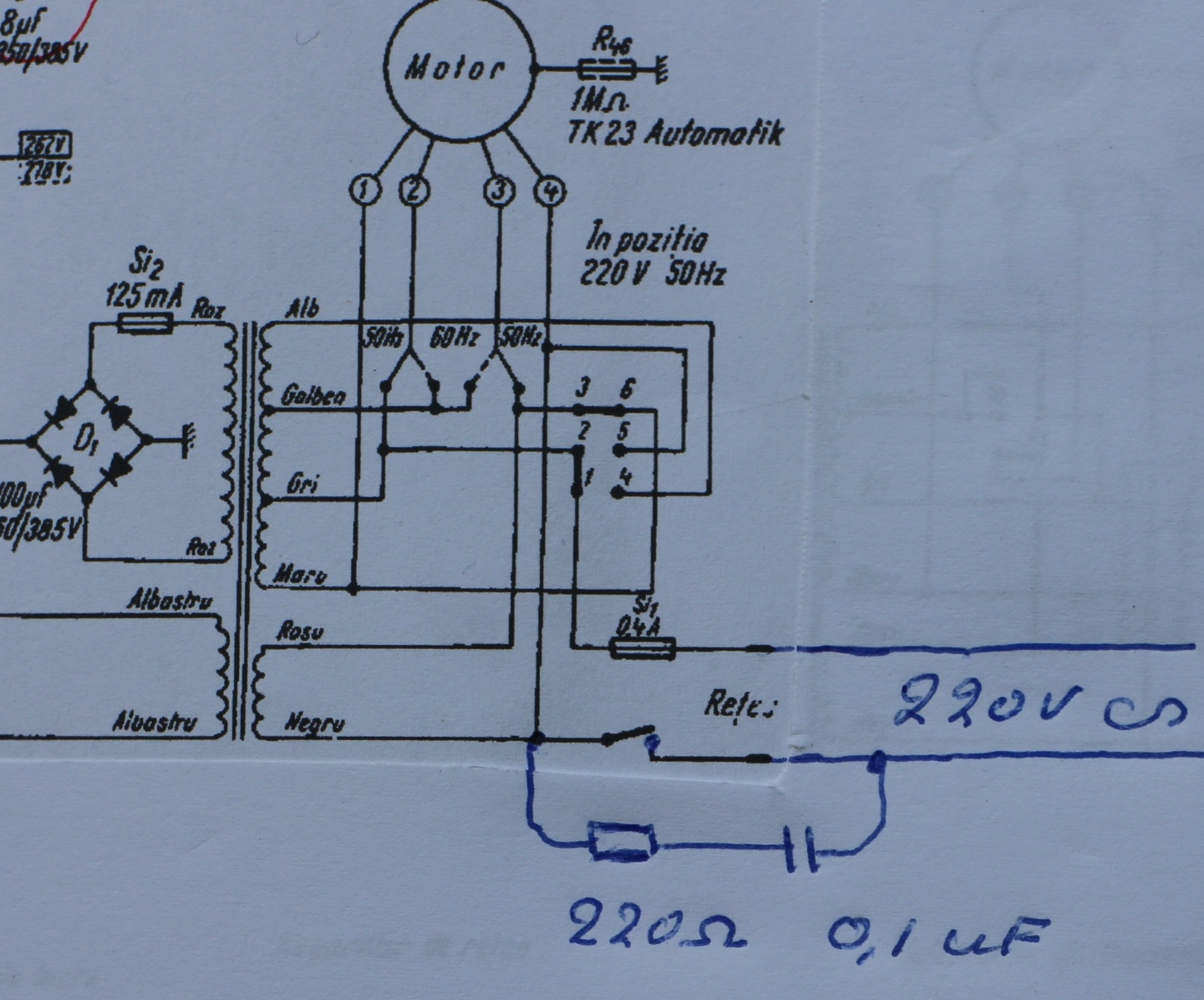

Ik heb bij baco eens een zakje vol
Met Kerr platte condensators gekocht
Er staat ontstoor op het zakje
De waarde is 10NF.250.volt AC HPF.
ik heb deze wel eens gebruikt
En voldoet goed is het toch nog beter
Om deze met een weerstand te gebruiken ?

De condensatoren met ingebouwde weerstand ken ik alleen van RIFA in papieruitvoering. Die moet je elke 5 a 10 jaar preventief verhangen om onverwachte maar wel voorspelde rookwolken en spokende apparaten te voorkomen. Of je neemt een losse MKP van een goed merk en een >1W weerstand, dan heb je er geen omkijken meer naar.

Meestal zit er in de behuizing ook een weerstand, 0,22 uF zonder serieweerstand lijkt me erg groot over een schakelaar, als je de schakelaar sluit, ontstaat weer een vonk door de ontlading van de condensator. De weerstand begrenst deze ontlaadstroom.
Het klopt inderdaad dat er bij een dubbelpolige schakelaar twee nodig hebt.

Zo bedoel ik het inderdaad.

In de meeste apparaten zie ik twee C's van 0,22uF/250V~ over de maak - verbreek contakten
van de dubbelpolige schakelaar zitten. Bij een enkelpolige schakelaar word het dus één zo'n C.
Soms staat er dan óók nog zo'n zelfde C parallel aan het net geschakeld om net pieken te
enig sinds te onderdrukken.
