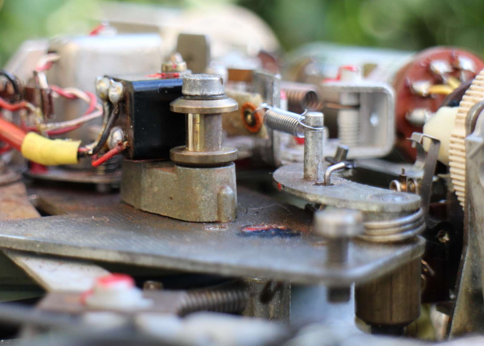

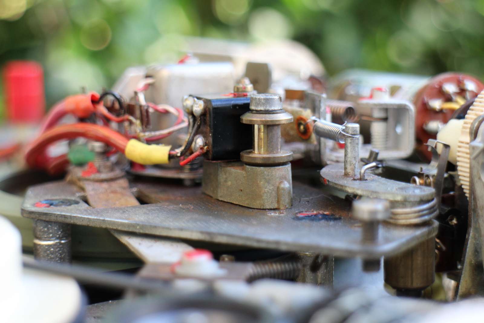

En dan de linker bandgeleider. Een juiste montage ervan is een eerste vereiste voor een goede wis
werking van de wiskop. En kom daar maar eens achter als je voor het eerst in je leven met een
TK 23 recorder aan het stoeien bent. Vergelijk de volgende foto's eens en ontdek de verschillen:
Nu de linker bandgeleider gemonteerd is zoals op de onderste foto wordt de band perfect gewist en is er
niets meer hoorbaar van de oude opname. Het is verbazend dat het bijna 30 jaar verkeerd gemonteerd
heeft gezeten na een reparatie bij een radiozaak in Den Haag.
Omdat de dikke messing schijf en het vulringetje van boven naar beneden zijn verhuisd loopt de tape
ongeveer een millimeter hoger langs de wiskop. Wat goed dat je dit hebt gezien Bert, want hier kun
je heel lang naar zoeken en ga je uiteindelijk maar met de opname- /weergaveknop aan het klooien, wat
natuurlijk niet het gewenste resultaat oplevert......

16 mrt 2014 17:30 #41917
door Bert V.
Beantwoord door Bert V. in topic Reparatie-restauratie-revisie van een Grundig TK23 recorder
Zoals op het laatste plaatje in dezelfde stand verwisselen.

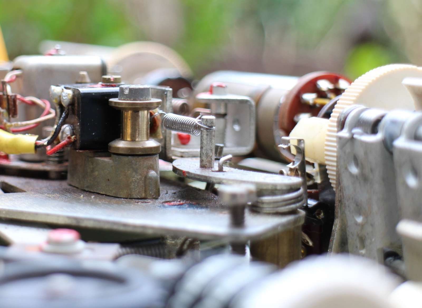

16 mrt 2014 16:12 - 16 mrt 2014 16:19 #41915
Beantwoord door Johannes in topic Reparatie-restauratie-revisie van een Grundig TK23 recorder
Heren bedankt voor alle adviezen. Ik ga er morgen mee aan de slag. In de loop van de week zal de
bestelling van Jukebox Revival wel binnen zijn en kan ik de elco's vervangen.
@Bert,
Ik heb de geleider gedemonteerd en nu weet ik het zelf niet meer hoe de linker geleider in elkaar hoort. Daarom even een
plaatje vanuit een andere hoek:
Er zit inderdaad ruim een halve millimeter verschil in dikte tussen het bovenste en onderste schijfje. Wie weet.....
Groet, Hans
