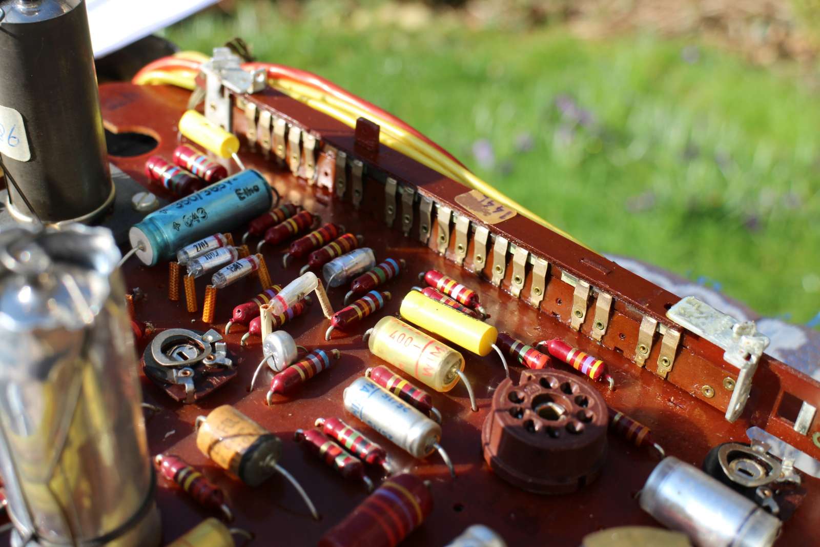

Met de TK23 ben ik inmiddels zover, dat alle koppel condensatoren zijn vervangen en de schuifschakelaar
op de print is gedemonteerd en zorgvuldig is schoongemaakt. Tjonge wat een contacten zitten daar in zeg.
Het geluid valt nu niet meer weg, ook niet na een paar uur draaien. Dus dat is gelukkig opgelost.
Het enige dat mij nu nog stoort is dat het geluid bij het meer dan 2/3 opendraaien van de volumeregelaar
ernstig gaat vervormen.
Dat brommen en kraken gebeurt ook als de recorder zonder band draait, dus kan het niet aan de opname liggen.
Als ik de recorder met een kabel op een radio aansluit gebeurt dat niet, dus verdenk ik de eindtrap van
de recorder zelf. Misschien toch nog een condensator die roet in het eten gooit, of de ECL86 eindbuis........
Groeten, Hans

Hallo forumlezers,
Ik hoop niet dat ik jullie verveel met het Grundig TK23 project en vandaag kon ik het ondanks het mooie weer niet nalaten om de recorder een paar uurtjes te laten spelen met 40 jaar geleden opgenomen banden en wat schetst mijn verbazing, dat de recorder nu goed speelt.
Mogelijk heeft de contactspray pas nu zijn werk gedaan, maar wil ik de multifunctionele schuifschakelaar in ieder geval nog een keer helemaal uit elkaar halen en afstellen om alles uit te kunnen sluiten. Het geluid valt nu gelukkig niet meer voor 80% weg en het enige wat ik nog niet goed vind is de vervorming bij volumeregelaar op VOL vermogen. Vooral met de toonregelaar helemaal op hoge toon (dus niet op bas). Dan wordt de versterker echt een beetje te veel overstuurd en gaat hij vervelend vervormen.
Maar ik heb de voor deze klacht verdachte condensatoren besteld bij Jukebox Revival en ga ze in ieder geval er in zetten.
Ik weet zeker dat de eigenaar van de recorder het dan op zijn minst leuk vindt dat de TK23 Automatic niet meer zoals 40 jaar geleden halverwege een mooi nummer ophoudt met spelen als je net aan het dansen bent met een mooie meid.... en weg illusie........
Ach, we zijn inmiddels 40 jaar verder en weet ik ontzettend veel meer van buizentechniek dan toen die tijd en komt het uiteindelijk wel weer goed met die oude recorder.
En wat ik er zelf van geleerd heb is dat het net zo leuk is en voldoening geeft om een 60-er jaren buizen toestel te repareren dan een radio uit 1928. Het is tenslotte in principe dezelfde techniek.
Groetjes, Hans

Cees,
Het "project" staat even stil, want ik heb gisteren genoten van het mooie lenteweer en vandaag wilde ik een aantal condensatoren bestellen bij Jukebox Revival. Ik ga de koppel c's preventief vervangen door nieuwe exemplaren uit de 630 volt serie. En mocht iemand nog een andere condensator als "verdacht" aanmerken, dat vervang ik die ook, want voor de prijs van die onderdeeltjes hoef je het niet te laten.
Wordt vervolgd.
Hans
